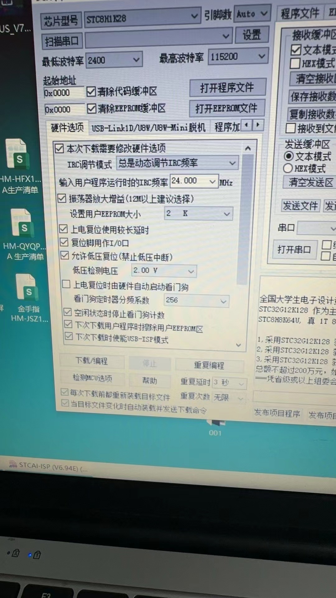

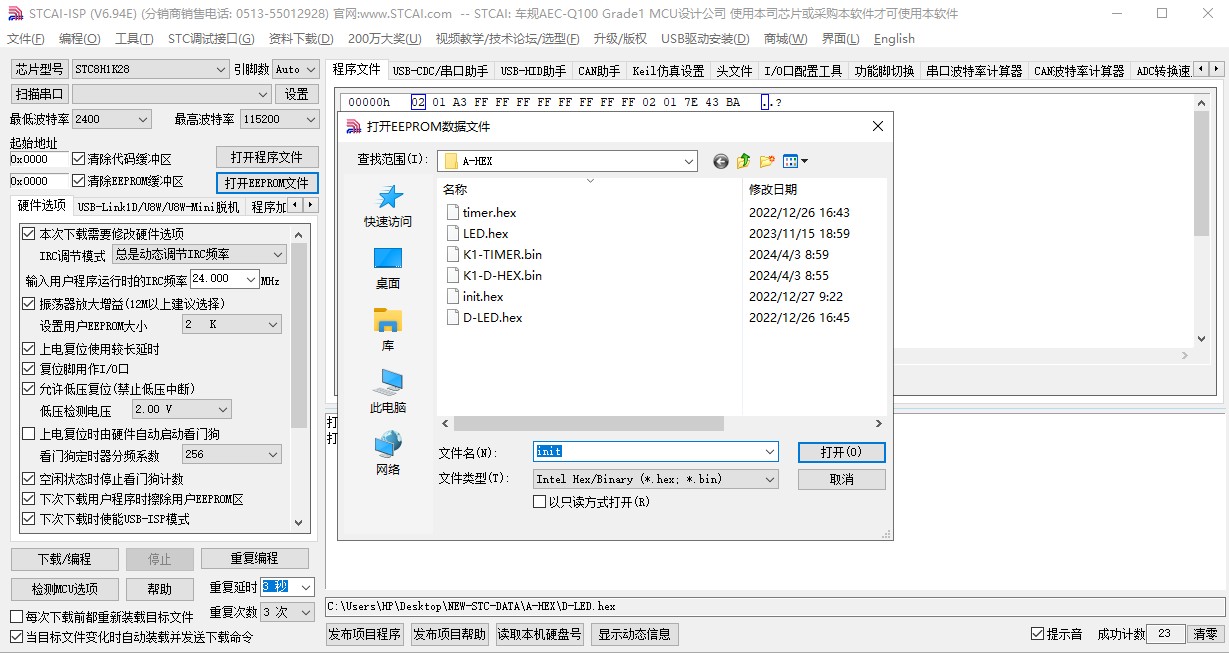

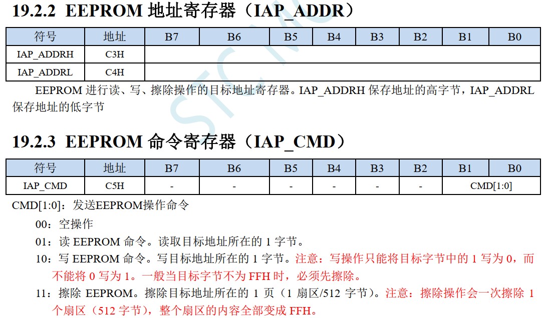

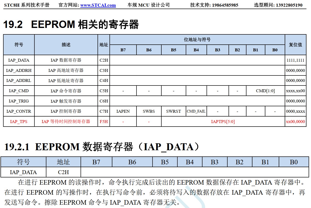

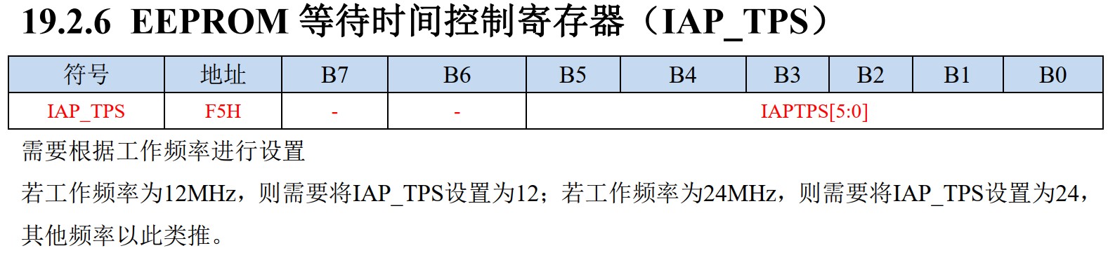

1,被用户自己的用户程序 误 擦除了数据-FLASH/EEPROM,
2,或 等待时间 设置 错误
可如下验证
用户程序中 没有 擦除/改写 数据-FLASH/EEPROM 的程序
用户程序中 只有数据-FLASH/EEPROM 的程序
ISP 烧录时
1,  设置 数据-FLASH/EEPROM 空间大小 为2K
2,调入 程序文件
3,调入 数据-FLASH/EEPROM 初始数据文件
4,一并 ISP/烧录入 STC8H1K28
如长时间老化测试,数据还正确,
说明原来的用户程序有问题

如何证明 程序-FLASH没丢失的  !!!
数据-FLASH/EEPROM反而丢失了 ?
谁干的坏事 ?
同一块 FLASH, 只是划分成你用户区
能修改的部分,不能修改的部分
怀疑你 等待时间没设对 !!!

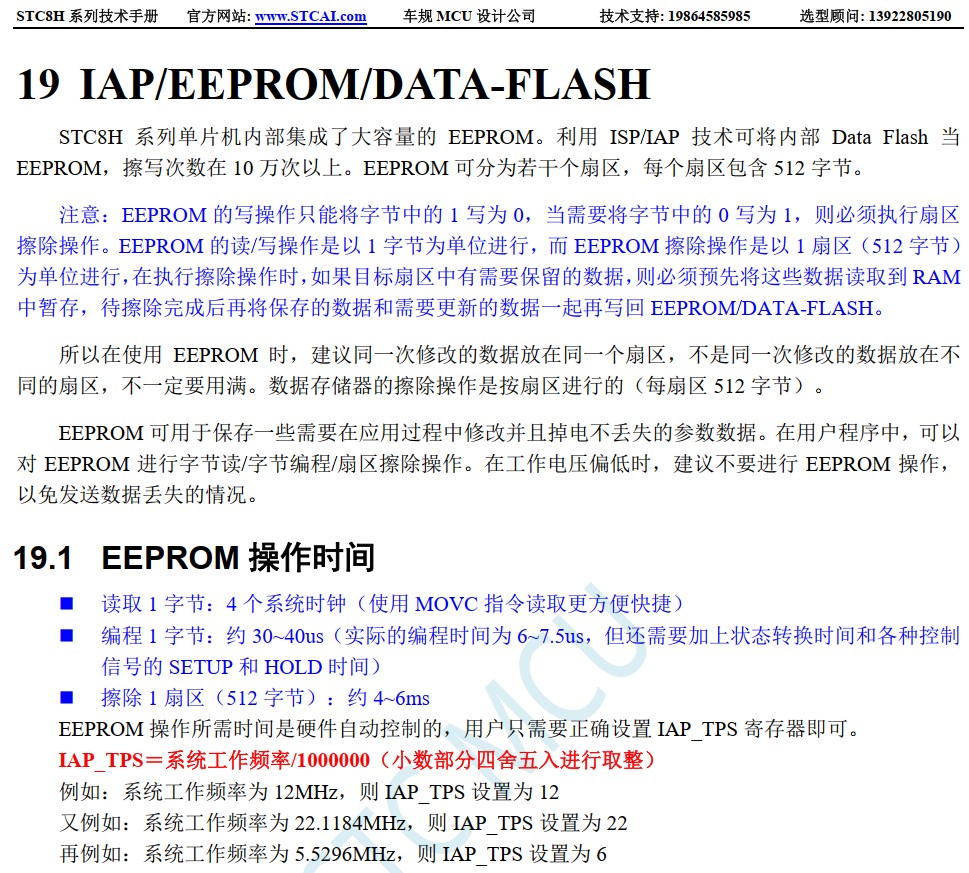

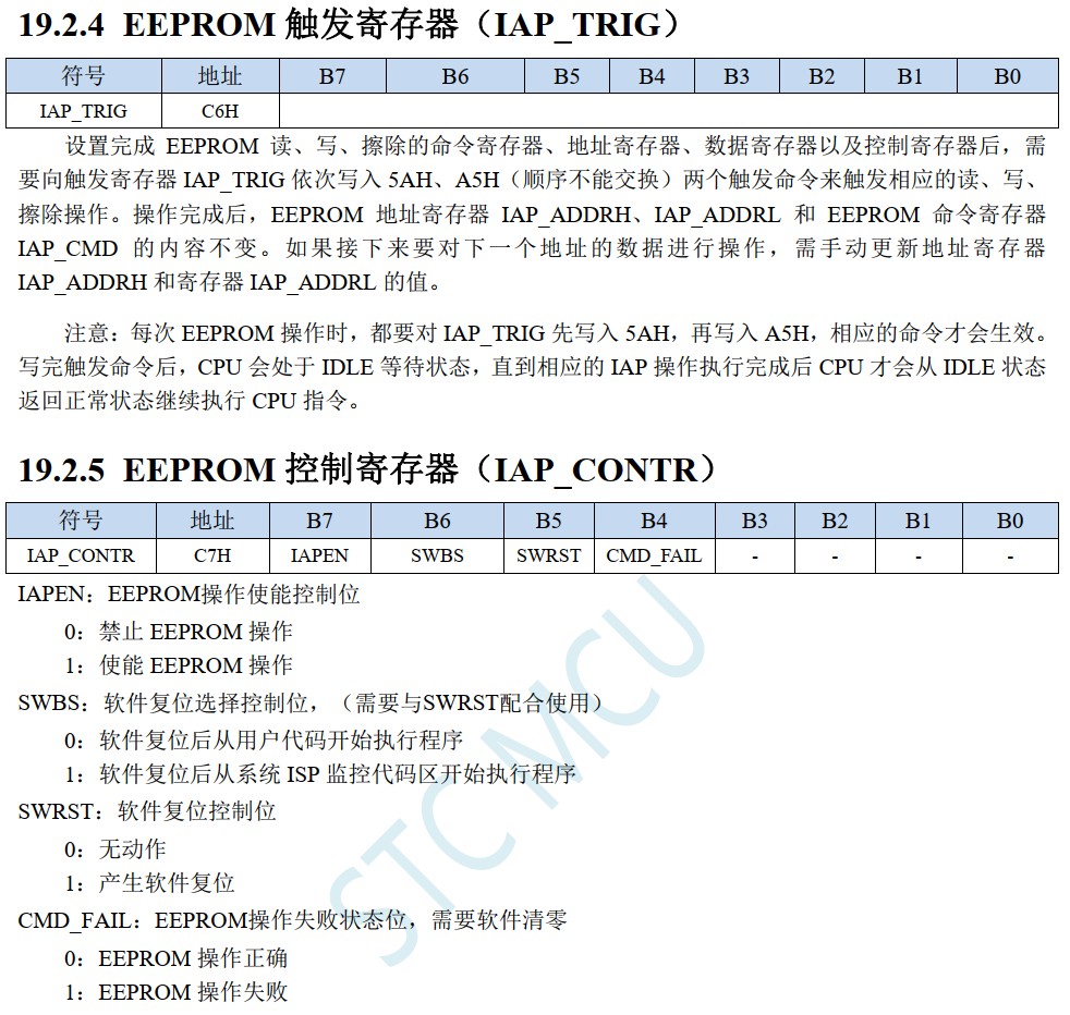

发表于 2024-5-29 08:33:59 | 显示全部楼层

jw*** 发表于 2024-5-29 08:41
是程序丢失还是eeprom数据丢失?
他程序完整,数据-FLASH/EEPROM 被他程序擦除/改写了,或者他的 等待时间设置错误
2,或 等待时间 设置 错误
可如下验证
ISP 烧录时
2,调入 程序文件
