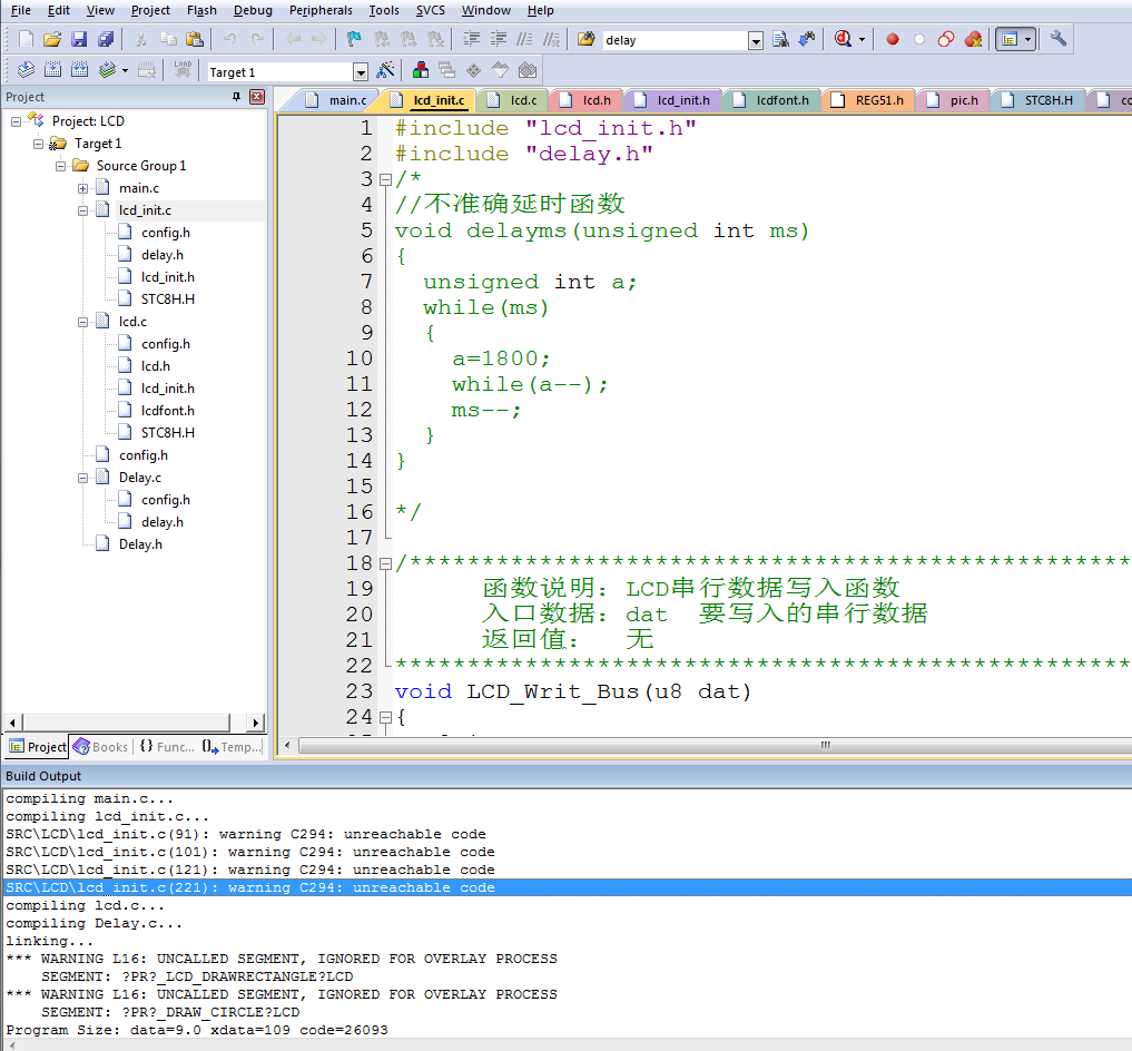

编译发现提示 SRC\LCD\lcd_init.c(91): warning C294: unreachable code 告警,
求怎么修正这个C294告警,L16告警是定义为使用不管。

这个提示应该是有一些代码没有使用。可能程序可以正常使用

因为lcd_init.h中定义了USE_HORIZONTAL等价为2,是个常数,
lcd_init.c中if (USE_HORIZONTAL == 0)     line 89/218
else if (USE_HORIZONTAL == 1)              line 99/219
else                                                       line 119/221
以上6行肯定是执行不到的,如果是作为“条件编译”的话可以忽略该告警。
之所以条件编译打引号,是因为正常情况下用预编译指令#if/#else if/#else/#endif来实现条件编译。

屏幕可以正常显示就可以忽略,像这种警告信息你用个词典工具翻译下你就知道怎么回事了

我在想怎怎么把他变成变量,然后主程序设置后就不会有这个告警了,原先的告警大佬已经解释了
