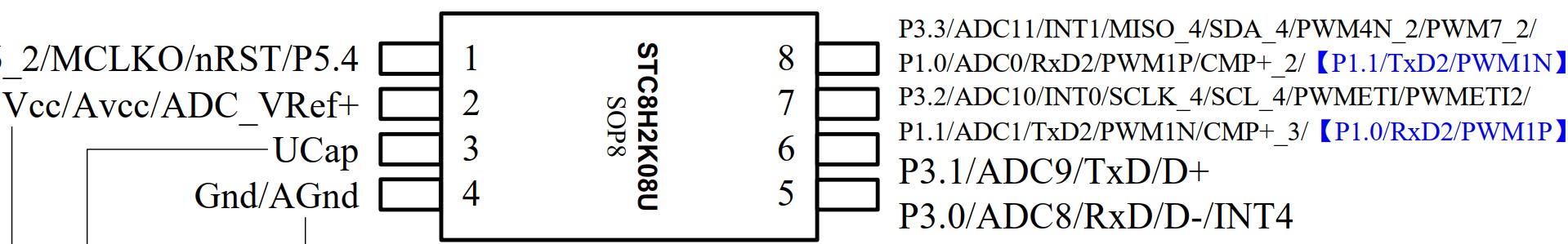

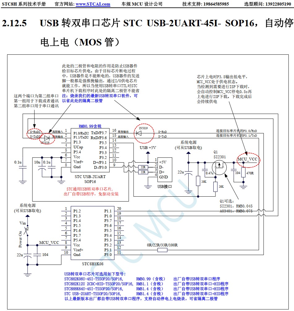

STC方案,不加隔离二极管,自动停电/上电
下面的SOP8, 2024/7/1 出来,
也可以做【USB转串口】
用P5.4控制对外自动停电上电

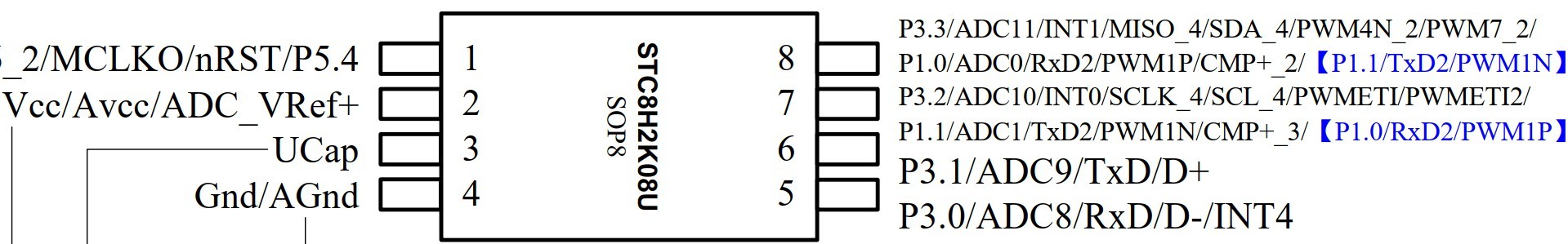

也可以做【USB转串口】
用P5.4控制对外自动停电上电
