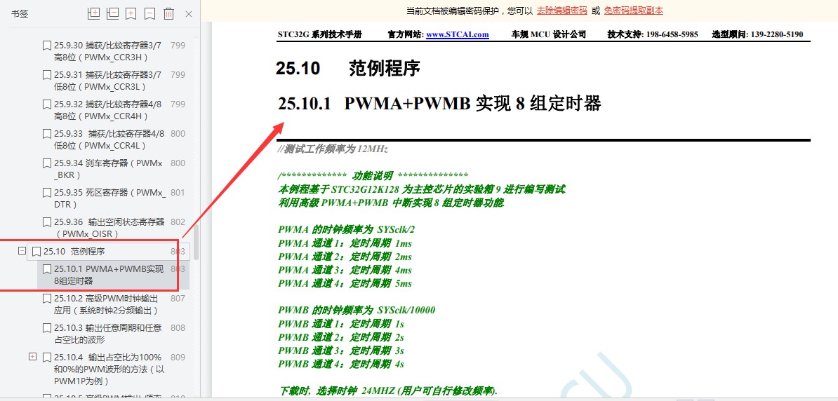

发表于 2024-5-28 09:49:43 | 显示全部楼层
数据手册里有范例程序可参考:
另下面这个帖子也可参考内容:
【新提醒】关于STC32高级PWM的定时功能使用 - BLDC/144MHz-PWM-硬件移相/45路PWM+3路CCP/7组不同周期的PWM/DAC 国芯技术交流网站 - STC全球32位8051爱好者互助交流社区  https://www.stcaimcu.com/forum.p ... e=1&extra=#pid24997

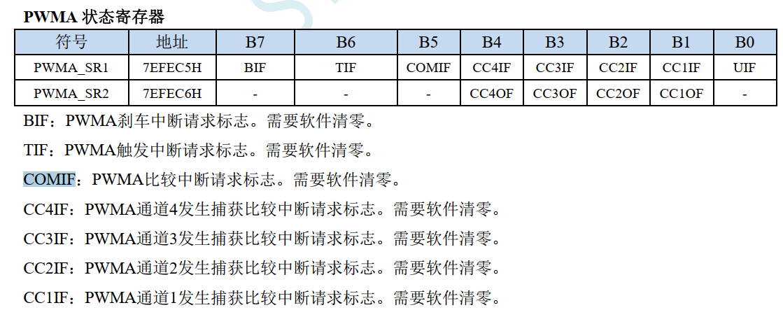

发表于 2024-5-28 11:53:04 | 显示全部楼层
cit*** 发表于 2024-5-28 10:18
看清楚,我问的是为什么不赋新值会宕机?以前的有pca的芯片,利用pca做定时器,不赋新值也不会宕机 ...
会不会是没有清COMIF?
