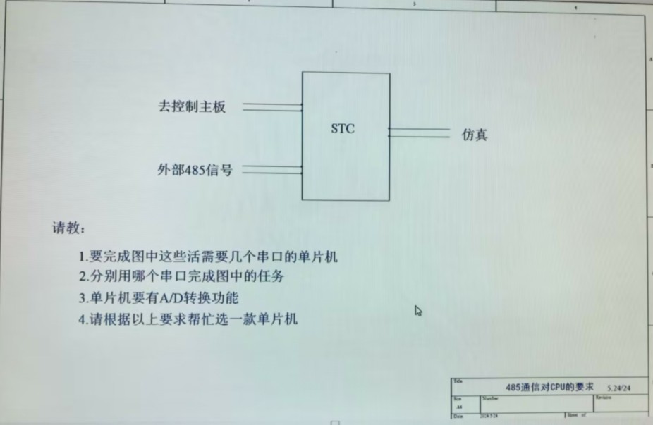

想用两个串口干活,一个串口仿真,该选几个串口的芯片?
要LQFP44封装的,还需要A/D转换器功能。
请帮忙推荐一款STC芯片。并请注明串口的分配方法,谢谢!

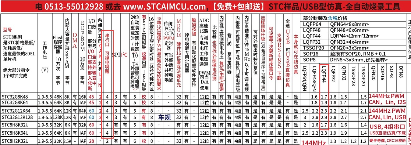

发表于 2024-5-27 10:36:59 | 显示全部楼层
您好!USB直接仿真,USB直接下载
STC8H8K64U-45I-LQFP44、
STC32G12K128-35I-LQFP44
等型号配置都不错,内置4个串口,真12位ADC

谢谢!我还是不明白串口该怎样分配,哪个是仿真的,哪个是干活的。哈哈,太笨。

仿真必须接哪个串口有规定吗?

发表于 2024-5-27 10:58:36 来自手机 | 显示全部楼层
仿真用p3.0和p3.1串口1可以改其他io

发表于 2024-5-27 11:00:38 | 显示全部楼层
仿真程序不能使用 P3.0/P3.1 口。仿真监控程序占用 P3.0/P3.1 口,但不占用串口 1,用户可以将串口 1 切换到其它通道再使用。

发表于 2024-5-27 14:30:53 | 显示全部楼层
STC8H8K64U-45I-LQFP44、STC32G12K128-35I-LQFP44都行,内置4个串口,真12位ADC

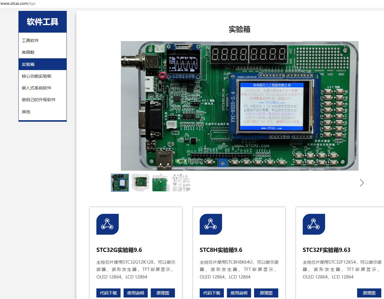

发表于 2024-5-27 16:40:45 | 显示全部楼层
看 STC8H8K64U 实验箱原理图就行了
USB直接仿真,USB直接下载
【串口2,串口3】 和外部通信
或者
【串口1,串口2】 和外部通信
深圳国芯人工智能有限公司-实验箱 (stcai.com)
