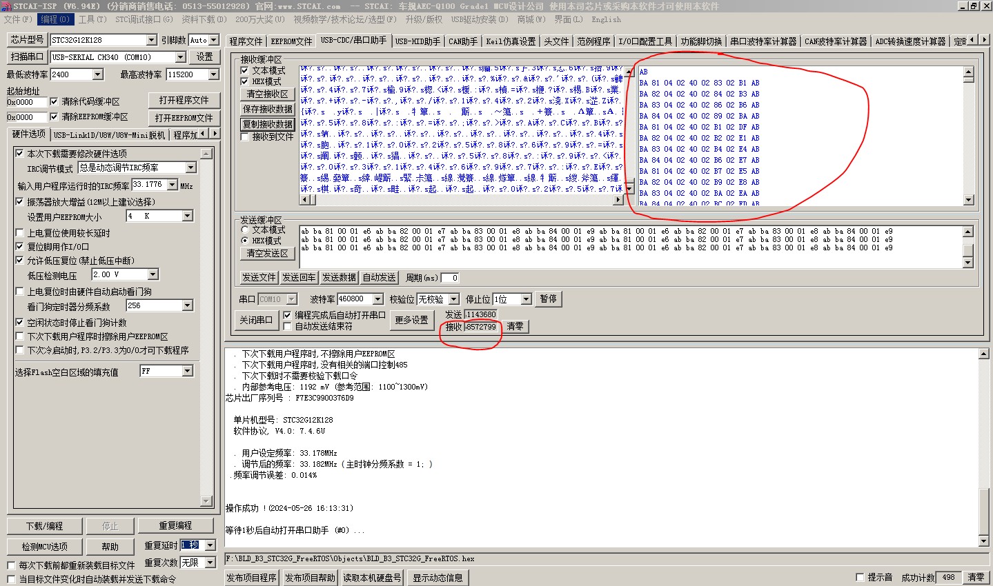

接收字节计数68572799与接收显示区实际字节数6857280不一致!有时相差更多

可能是接收数据个数超过缓存了

一次发送几个字节,接收几个字节,这个比例值经过长时间的发送接收后,如果不变,说明发送接收是稳定的.

有抖动接收到乱码也有可能造成不一致
