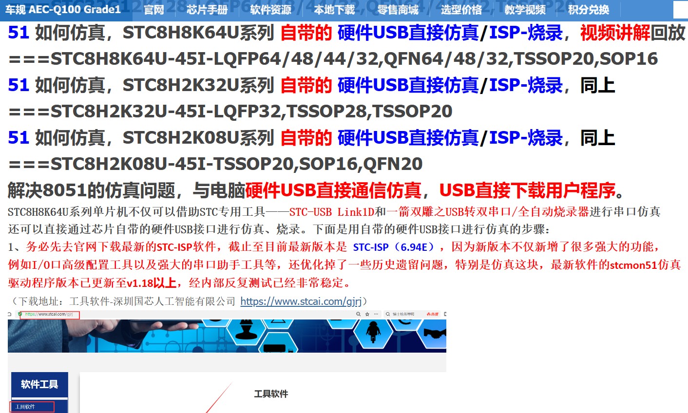

发表于 2024-6-14 13:43:37 | 显示全部楼层
神*** 发表于 2024-6-14 09:17
先学会 USB 直接仿真
51 如何仿真,带硬件USB的STC8系列支持USB直接仿真/ISP-烧录,视频讲解回放 - 仿真/编 ...
仿真已经搞定了

发表于 2024-6-14 13:59:25 | 显示全部楼层
lez*** 发表于 2024-6-14 08:14
官方给的例子,串口2 和串口3通信,需要用跳线冒短接,
但是短接后如何和电脑连接,或者说如何观察试验现 ...
但是短接后如何和电脑连接,或者说如何观察试验现象,
我搞了半天也没有找到方法。
===在 USB直接仿真的状态下,
       在KEIL 中观察 2个串口的寄存器/就是变量
