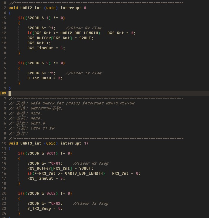

发表于 2024-5-25 18:55:25 | 显示全部楼层
so*** 发表于 2024-5-25 17:55
串口都有相对应的缓存区,如S2BUF,把缓存发送到其他串口不就可以转发了
我开始也是这么理解的,找了半天S3BUF 到S2BUF的代码,并没有找到,
如图片中的两个中断函数和主函数,没有这方面的代码

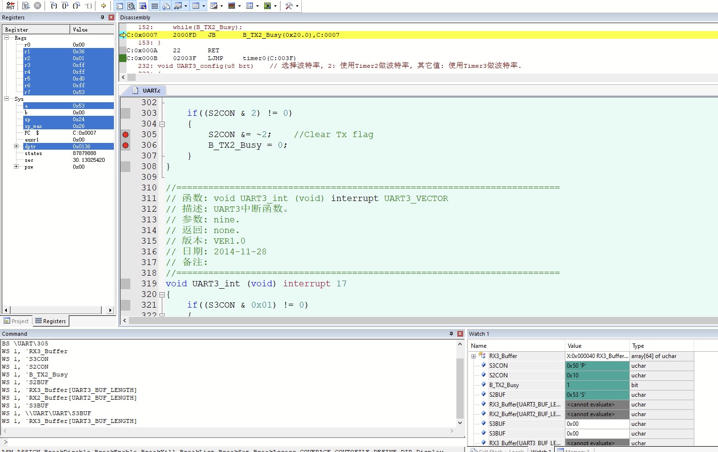

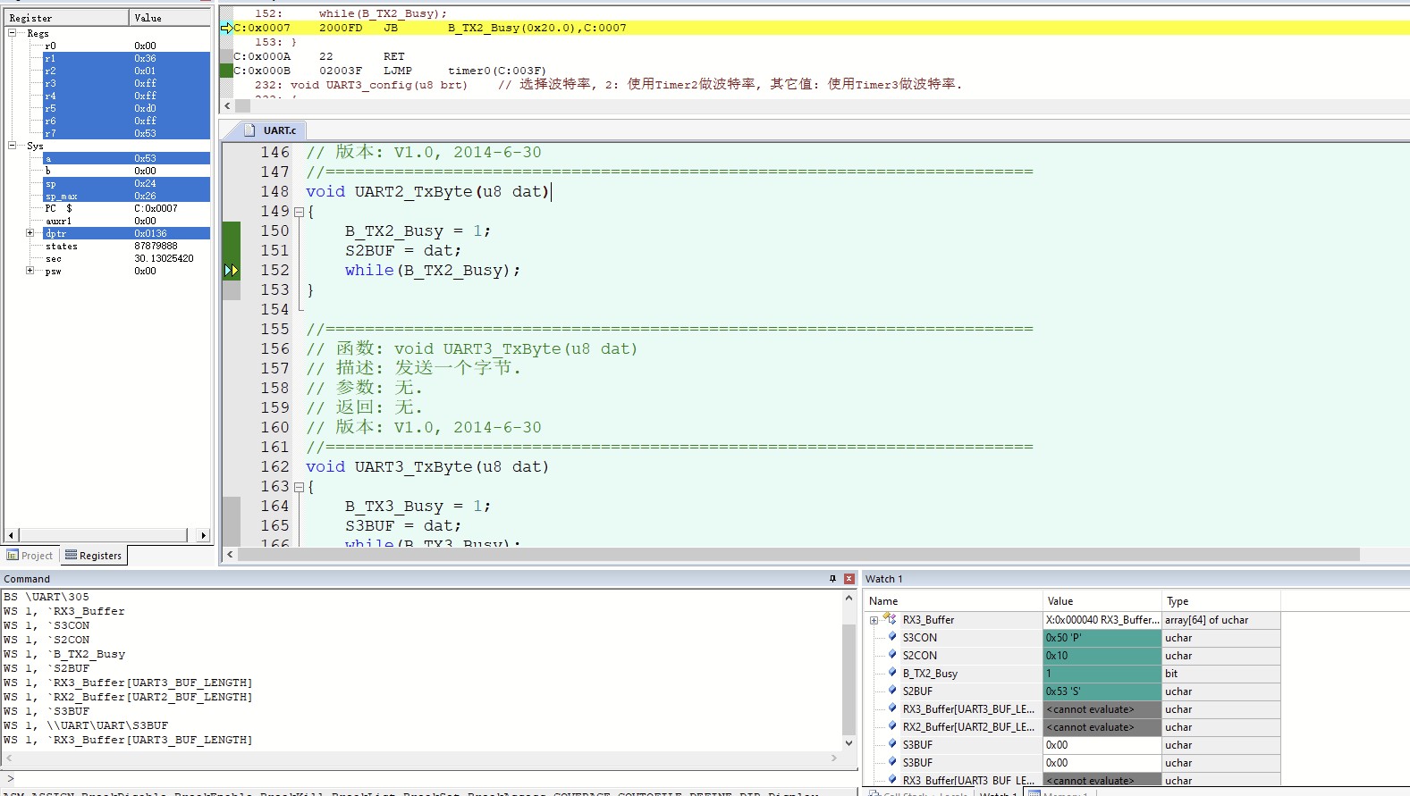

发表于 2024-5-26 18:34:24 | 显示全部楼层
今天试了一下仿真,
都是卡在串口2发送忙标志位,
中断函数中清零仿真跳不进去,
设置断点全速运行,也无法跳进去,
这个有办法解决吗

发表于 2024-5-27 09:57:04 | 显示全部楼层
lez*** 发表于 2024-5-26 18:34
今天试了一下仿真,
都是卡在串口2发送忙标志位,
中断函数中清零仿真跳不进去,

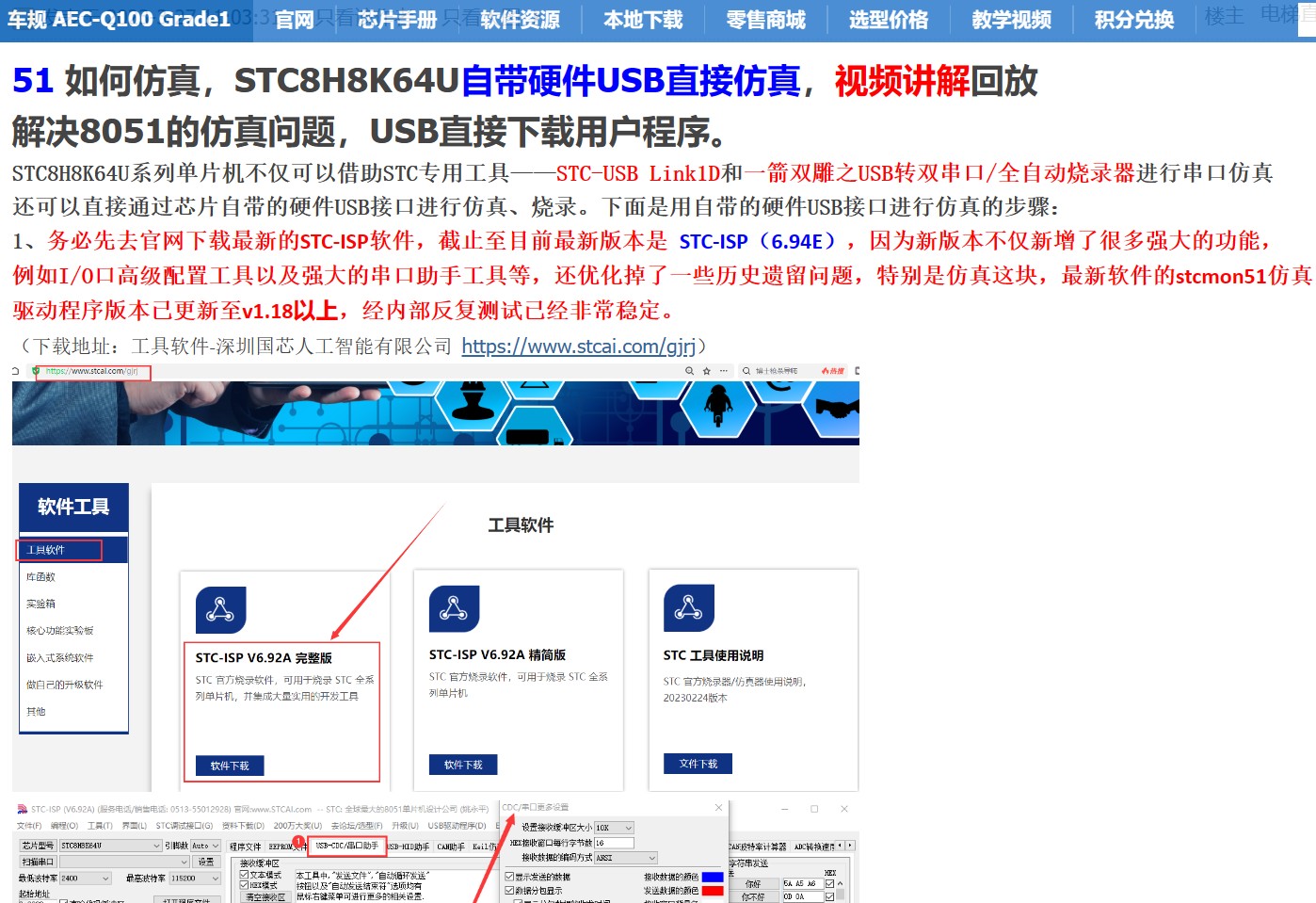

你用的是软件模拟仿真,跟硬件没有关联,产生不了硬件中断,所以你会卡在发送函数里面。
软件模拟仿真最明显的现象是执行过的代码左侧变成绿色。
硬件仿真操作步骤可参考以下演示视频:
https://www.stcaimcu.com/plugin. ... e_7ree=1&id_7ree=63

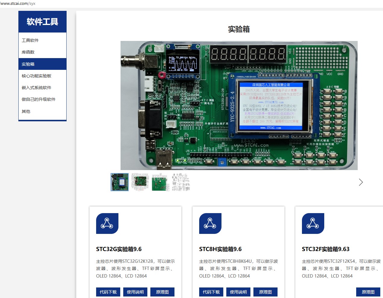

例程串口3每秒钟发送一串固定数据:PrintString3("STC8H8K64U UART3-UART2 Test Programme!\r\n");  //UART3发送一个字符串
实验箱硬件上将串口2与串口3连接,这样串口3发送数据就会被串口2接收,在串口2中断里面将收到的数据存入RX2_Buffer缓冲区里面。然后在主循环里面打印RX2_Buffer的内容,就可以将从串口3收到的数据打印出来。
