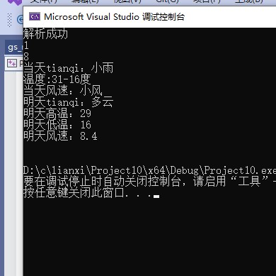

在大佬指点下换成了jsmn解析,已经可以了
在visual studio里边测试的好好的  为啥移动到keil不行了
在visual studio里运行结果
谁给看看

昨天光用 visual  studio 测试了   今天忘keil拷贝  不成功
