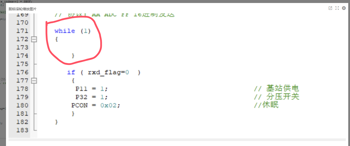

发表于 2024-12-4 19:13:13 | 显示全部楼层
这是什么写法

发表于 2024-12-5 19:15:25 来自手机 | 显示全部楼层
feiyu 发表于 2024-12-4 19:13
[md]![image.png](data/attachment/forum/202412/04/191017j13kkc12h21o1n1e.png "image.png")
这是什么写 ...
我也看到了

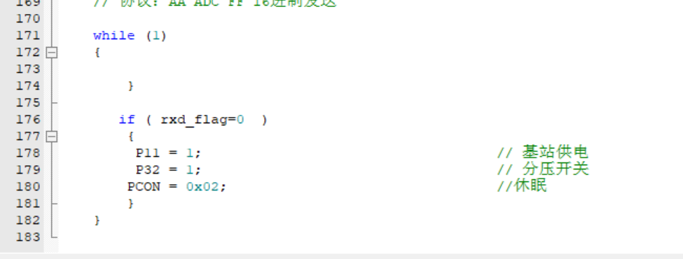

发表于 2024-12-6 10:47:29 | 显示全部楼层
你把判断都放到主循环外面去了
这种情况编译器都会出警告
你不是把警告不当一回事吧?
