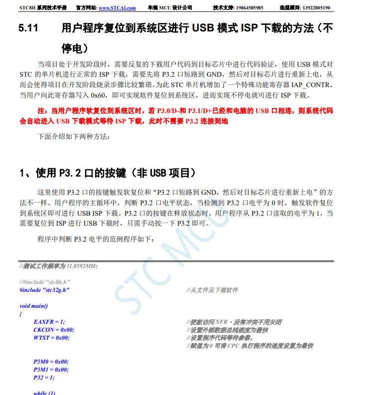

发表于 2024-5-22 22:28:37 | 显示全部楼层
vb2*** 发表于 2024-5-22 22:22
我刚查了一下,是不是要用iap那个
如果没有iap是不是就不行了?
捕获522.PNG 看手册很简单的

发表于 2024-5-22 22:44:54 | 显示全部楼层
so*** 发表于 2024-5-22 22:28
看手册很简单的
{:5_332:}真强
刚看了一下,确实是可以。
和芯片介绍里那个IAP不影响。
{:5_332:}
