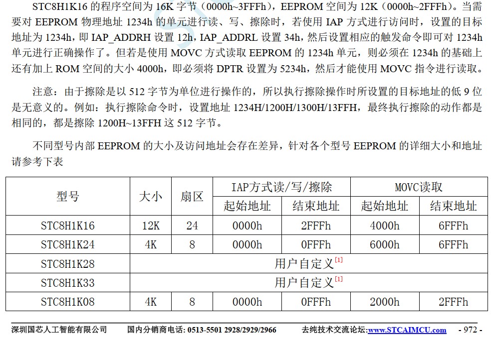

EEPROM, 划定 2K 字节,4个扇区,512字节/扇区
MOVC 指针读的地址是 【F800H ~ FFFFH】
IAP指针读/写的地址是 【0000H ~ 08FFH】

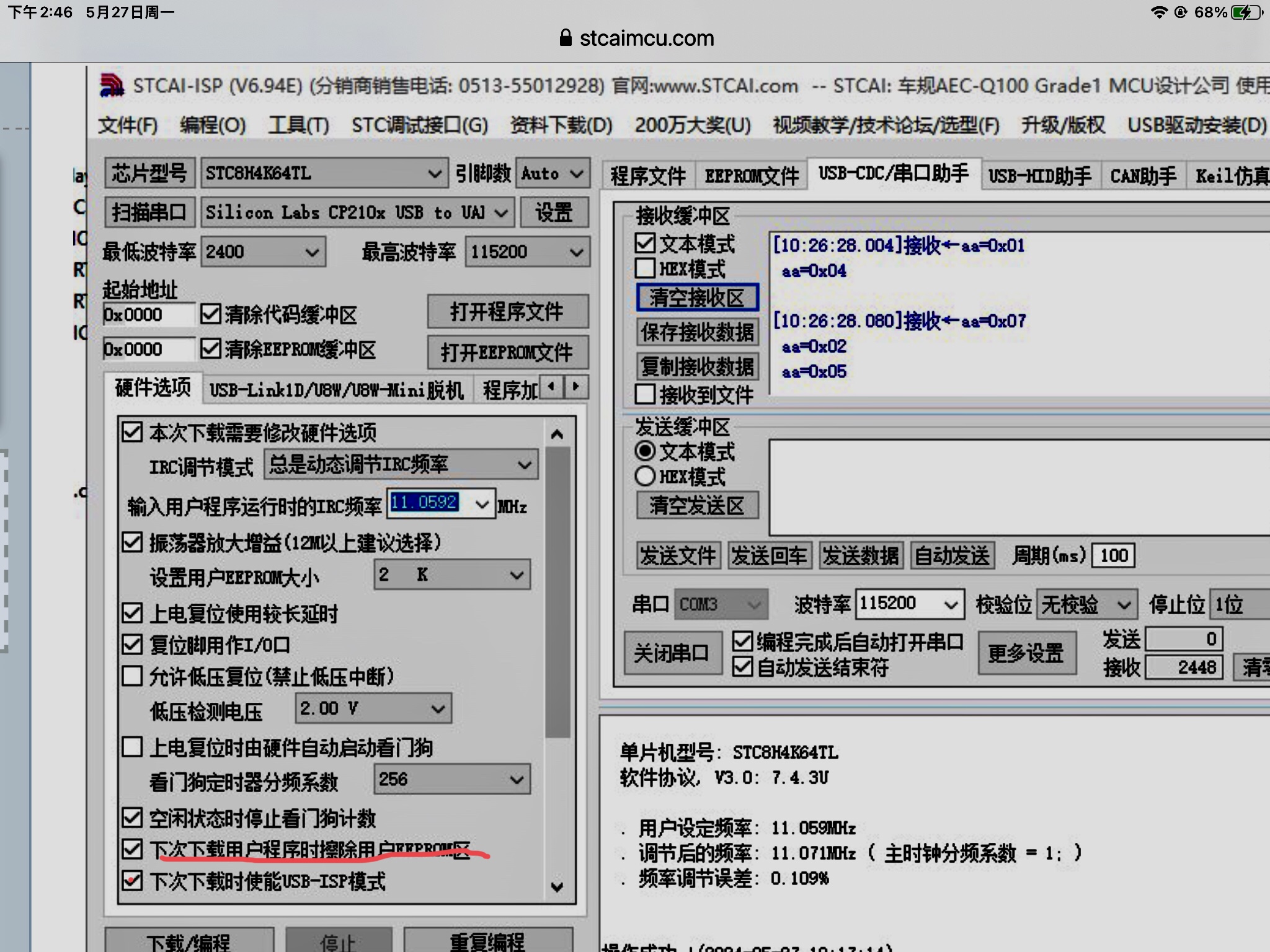

 楼主| 发表于 2024-5-27 10:44:29 | 显示全部楼层
按键数值已经存入EEPROM 中并读出来数值了,为何断电了没有保存,头大了

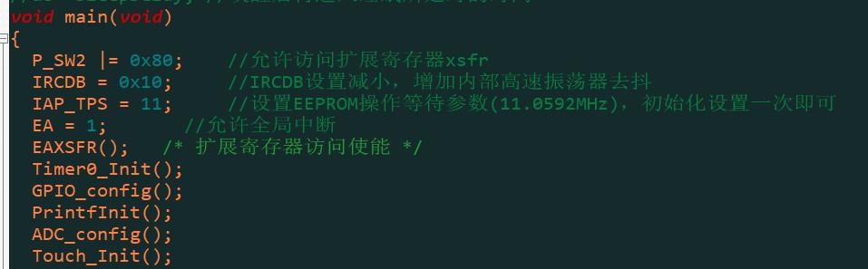

发表于 2024-5-27 11:37:21 | 显示全部楼层
IAP_TPS,这个你没有啊。。。。

 楼主| 发表于 2024-5-27 12:45:21 | 显示全部楼层
有的

发表于 2024-5-27 14:04:20 | 显示全部楼层
你看例程。。。。读、写、清除都有IAP_TPS的,不单单是初始化有!
少了IAP_TPS存不了数据的,我从STC8F换到STC8H也出过这个问题

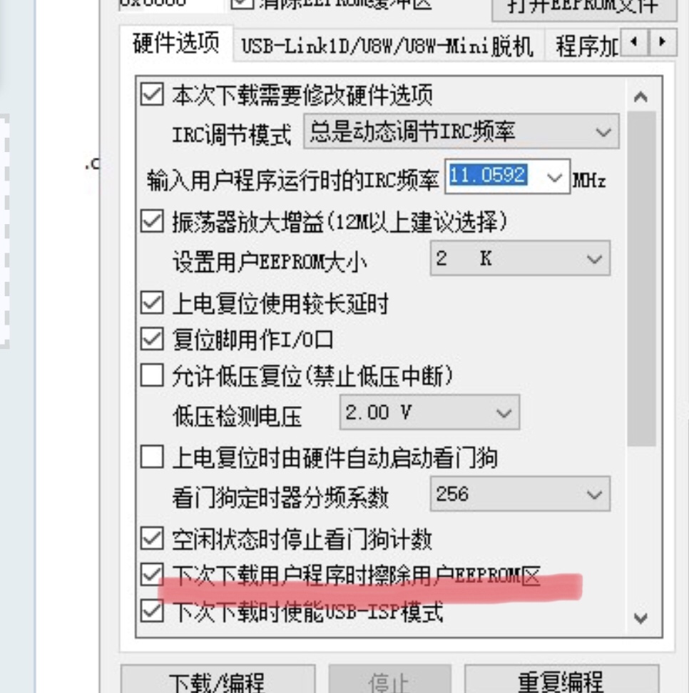

发表于 2024-5-27 14:59:20 | 显示全部楼层
把这个勾去掉试试。

 楼主| 发表于 2024-5-27 21:42:15 | 显示全部楼层
!,IAP_TPS 多次使用一样的现象 2,下次下载程序不擦除eeprom区 3,跟着例程改写的 就是不行 搞不懂了头大
