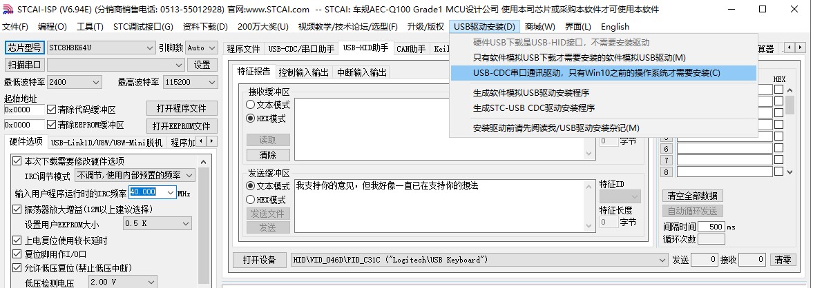

1, STC 有硬件USB的都支持免驱动的 USB-HID 下载
===STC8H8K64U, STC8H2K08U, STC8H2K32U
===STC32G12K128
2, STC没有硬件USB和有硬件USB的都支持串口/UART下载

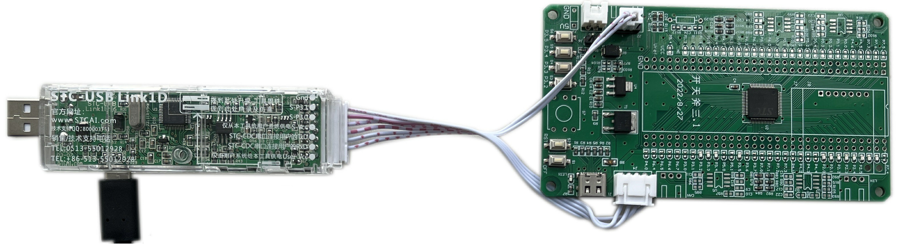

===STC-USB Link1D 本来默认就是 USB-HID 下载
        支持自动停电上电
        如果选择 USB-CDC虚拟串口烧录,暂时没支持自动停电上电

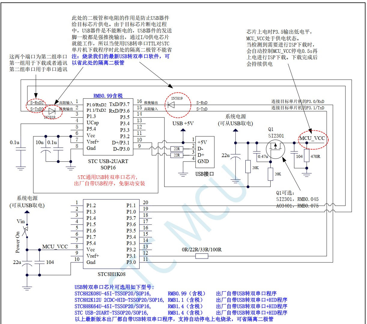

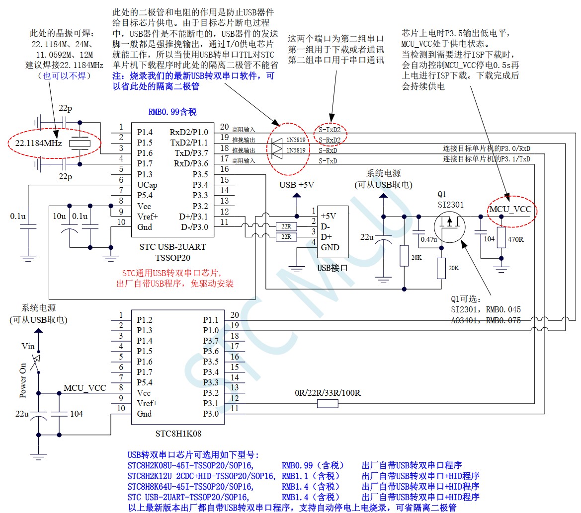

===【一箭双雕之USB转双串口】支持 USB-HID烧录
        支持自动停电上电
        如果选择 USB-CDC虚拟串口烧录,也支持自动停电上电

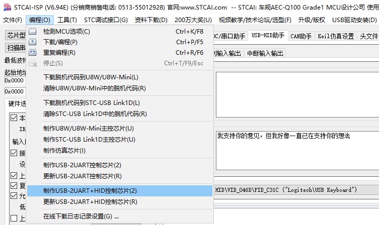

如果旧的【一箭双雕之USB转双串口】没支持 USB-HID烧录
可如下自己重新烧录新的程序

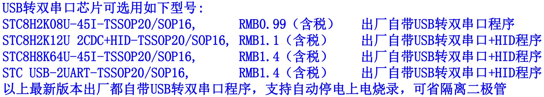

目前如下芯片出厂自带 2CDC+HID 软件
STC8H2K12U 2CDC+HID-TSSOP20/SOP16
STC8H2K17U-45I-TSSOP20/SOP16
STC8H2K32U-45I-LQFP32, TSSOP28/20
STC8H8K64U-45I-LQFP64/48/44/32
STC8H8K64U-45I-QFN64/48/44/32
STC8H8K64U-45I-TSSOP20/SOP16
STC通用USB转双串口芯片
STC USB-2UART-45I-SOP16
STC USB-2UART-45I-TSSOP20
另外 STC 的 USB-CDCWIN10 以后的版本是免驱动安装的
