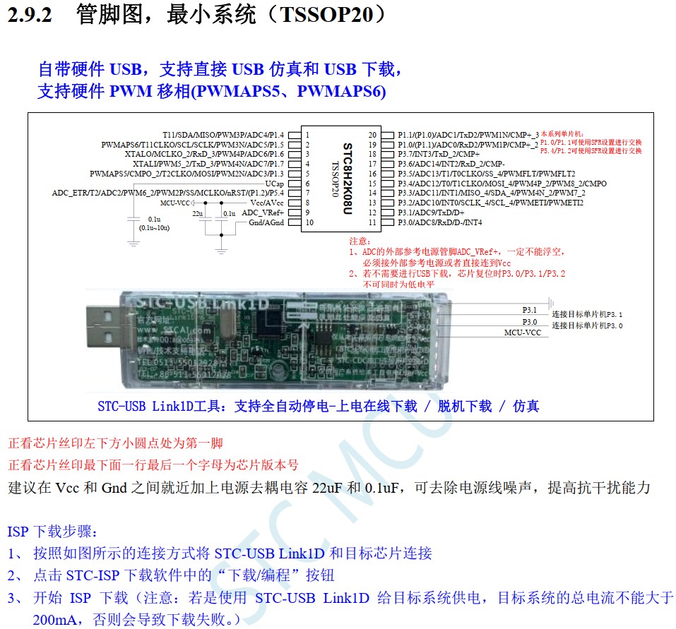

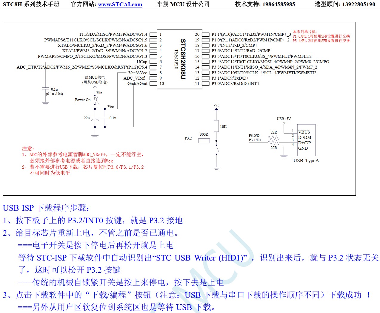

STC8G1K08-TSSOP20支持USB直接下载程序吗?
USB接口通过电阻直接接P30 P31引脚,然后把P32拉低,
可以直接下载程序吗?

不支持USB下载。后面带U的才支持。
  • 打卡总天数:469
  • 最近打卡:2026-07-23 09:42:38
851
24430
发表于 2024-5-21 07:53:26 | 显示全部楼层
请使用内置硬件USB的 STC8H2K08U-45I-TSSOP20/SOP16
来支持USB直接下载,USB直接仿真,免驱动安装

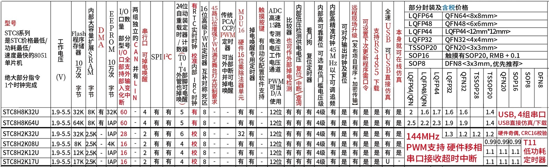

RMB0.99 的 USB, STC8H2K08U-45MHz-TSSOP20/SOP16,已开始供货
51世界火热的夏天全面来临 全面 进入 USB 时代 !
硬件USB 支持 仿真/下载, RTC 实时时钟, 年/月/日/时/分/秒
真12位ADC, 144MHz-16位高级PWM新增硬件移相功能
串口1/串口2:
===都支持串口接收硬件超时侦测
===都支持帧错误数据检测自动地址识别
T11,强大的24位低功耗定时器/系统定时器,支持低功耗唤醒
P1.2口在P5.4口上共享P1.0/P1.1的全部数字功能可以交换
STC8H2K08U-45MHZ-TSSOP20/SOP16,USB, RMB 0.99
PWM硬件移相的 I/O :PWMAPS5/P1.3, PWMAPS6/P1.5
STC8H2K08U要让51成为永恒的经典:钻石恒久远51永流传
