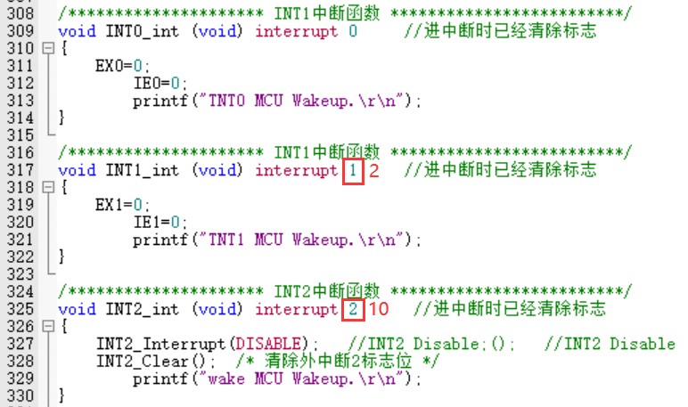

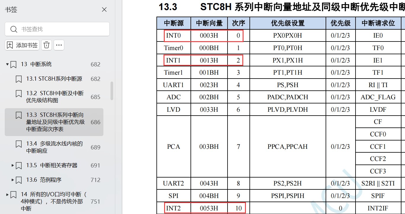

发表于 2024-5-20 14:35:55 | 显示全部楼层
每个中断的向量号是固定的,可以通过规格书“中断系统”章节查看:
你程序里INT1, INT2中断函数的向量号都写错了:
  • 打卡总天数:457
  • 最近打卡:2025-10-16 09:32:23
32
1948
1948
发表于 2024-5-20 19:55:03 | 显示全部楼层
你程序里INT1, INT2中断函数的向量号都 ...
好的,我也找到这个错误了。谢谢
