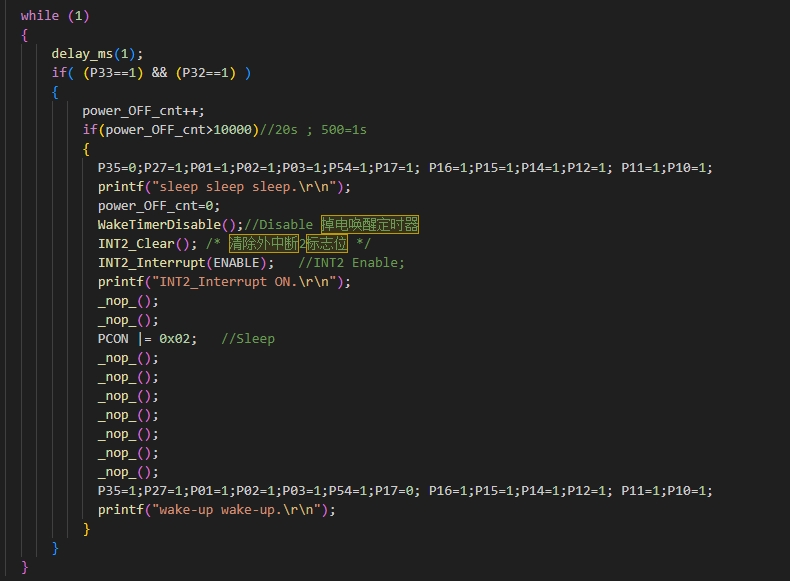

说明:电路中BZ接P36引脚--INT2外部中断;
J1是一个传感器,会产生高低电平的信号;
代码思路是开启中断,进入睡眠,当产生电平信号变化就会触发INT2中断进行唤醒;

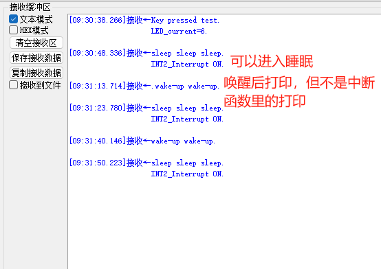

现在测得的现象是无法唤醒,通过串口打印也显示未触发INT2中断;
但是我用示波器测图中接出线的地方是有电平变化的。
求解决。
主函数里的while循环

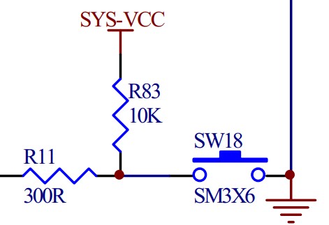

电路
电路
你这个 5.6M电阻到地是啥意思

发表于 2024-5-20 10:00:20 | 显示全部楼层
你那个 5.6M电阻到地是啥意思

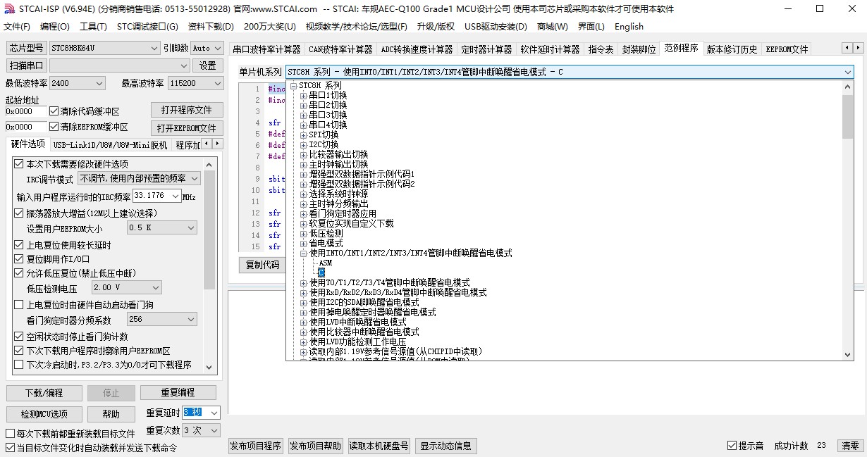

发表于 2024-5-20 10:24:36 | 显示全部楼层
电路简化
【I/O 高阻输入,外部 10K 上拉】,接信号输入
用下面程序测试
#include "reg51.h"
#include "intrins.h"
sfr     INTCLKO     =   0x8f;
#define EX2             0x10
#define EX3             0x20
#define EX4             0x40
sbit    P10         =   P1^0;
sbit    P11         =   P1^1;
sfr     P0M1        =   0x93;
sfr     P0M0        =   0x94;
sfr     P1M1        =   0x91;
sfr     P1M0        =   0x92;
sfr     P2M1        =   0x95;
sfr     P2M0        =   0x96;
sfr     P3M1        =   0xb1;
sfr     P3M0        =   0xb2;
sfr     P4M1        =   0xb3;
sfr     P4M0        =   0xb4;
sfr     P5M1        =   0xc9;
sfr     P5M0        =   0xca;
void INT0_Isr() interrupt 0
    P10 = !P10;                                 //测试端口
void INT1_Isr() interrupt 2
    P10 = !P10;                                 //测试端口
void INT2_Isr() interrupt 10
    P10 = !P10;                                 //测试端口
void INT3_Isr() interrupt 11
    P10 = !P10;                                 //测试端口
void INT4_Isr() interrupt 16
    P10 = !P10;                                 //测试端口
void main()
    P0M0 = 0x00;
    P0M1 = 0x00;
    P1M0 = 0x00;
    P1M1 = 0x00;
    P2M0 = 0x00;
    P2M1 = 0x00;
    P3M0 = 0x00;
    P3M1 = 0x00;
    P4M0 = 0x00;
    P4M1 = 0x00;
    P5M0 = 0x00;
    P5M1 = 0x00;
    IT0 = 0;                                    //使能INT0上升沿和下降沿中断
//  IT0 = 1;                                    //使能INT0下降沿中断
    EX0 = 1;                                    //使能INT0中断
    IT1 = 0;                                    //使能INT1上升沿和下降沿中断
//  IT1 = 1;                                    //使能INT1下降沿中断
    EX1 = 1;                                    //使能INT1中断
    INTCLKO = EX2;                              //使能INT2下降沿中断
    INTCLKO |= EX3;                             //使能INT3下降沿中断
    INTCLKO |= EX4;                             //使能INT4下降沿中断
    EA = 1;
    PCON = 0x02;                                //MCU进入掉电模式
    _nop_();                                    //掉电模式被唤醒后,MCU首先会执行此语句
                                                //然后再进入中断服务程序
    _nop_();
    _nop_();
    _nop_();
    while (1)
        P11 = ~P11;

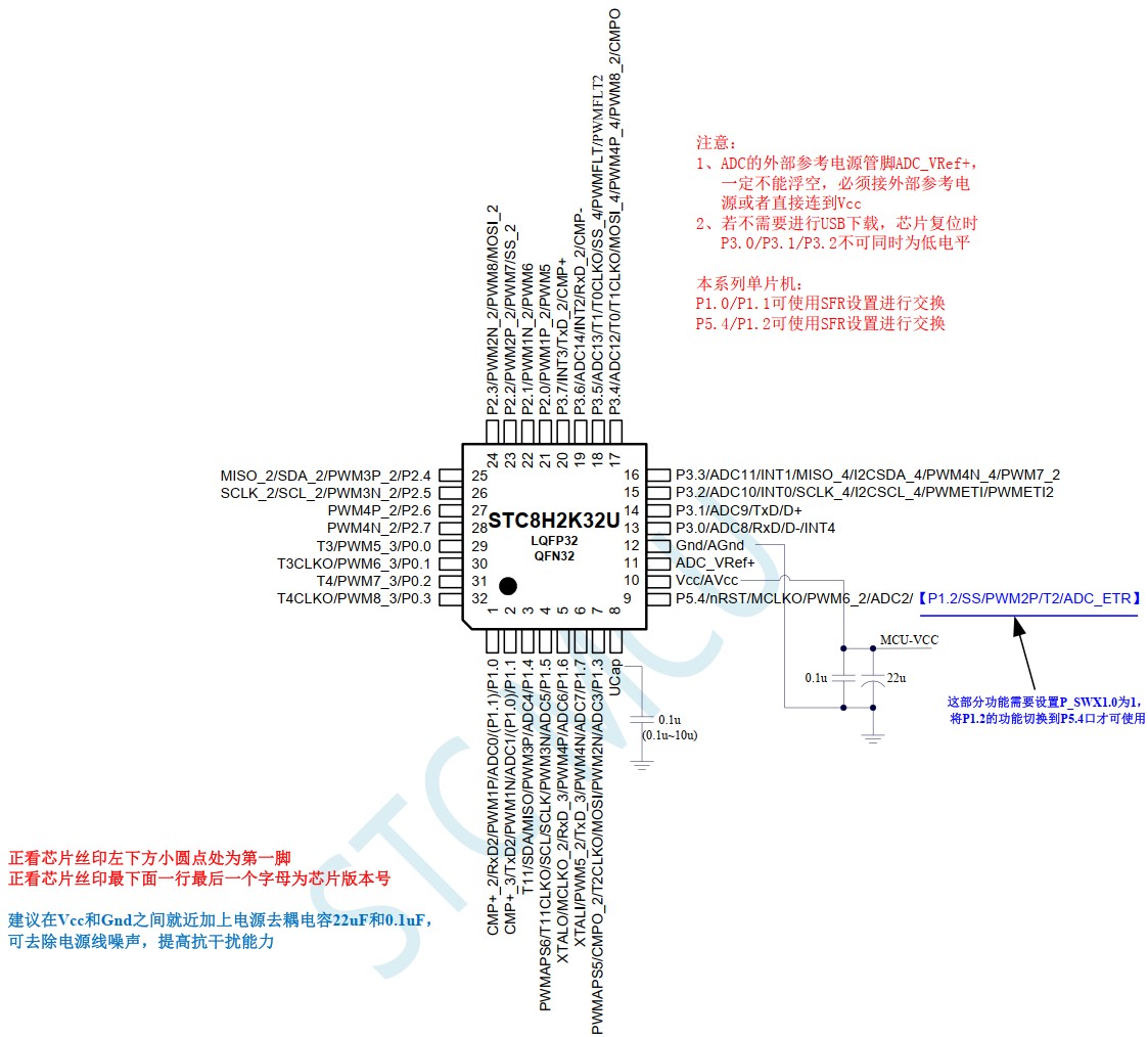

发表于 2024-5-20 10:29:15 | 显示全部楼层

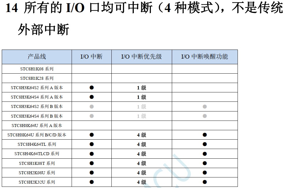

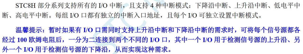

STC8H1K16-36I-LQFP32,TSSOP28, TSSOP20, 只有下降沿中断

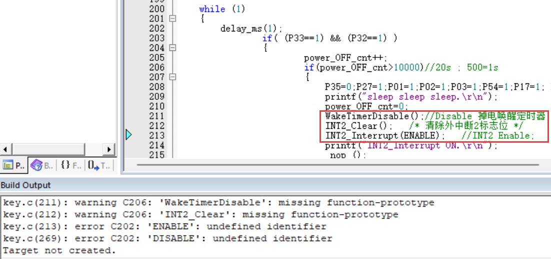

能否提供一个可以正常测试的代码?附件提供的项目根本编译不过。

发表于 2024-5-20 10:30:37 | 显示全部楼层
STC8H2K32U-45I-LQFP32, TSSOP28, TSSOP20, 所有I/O都支持外部中断

  • 打卡总天数:592
  • 最近打卡:2026-05-13 08:29:31
32
2284
2284
发表于 2024-5-20 10:44:35 | 显示全部楼层
我用的是8h1k28那个系列

发表于 2024-5-20 10:49:09 | 显示全部楼层
你是用这个项目进行测试的吗?还是编译通不过。
像这些函数、参数(ENABLE、DISABLE)在项目里面都找不到。
