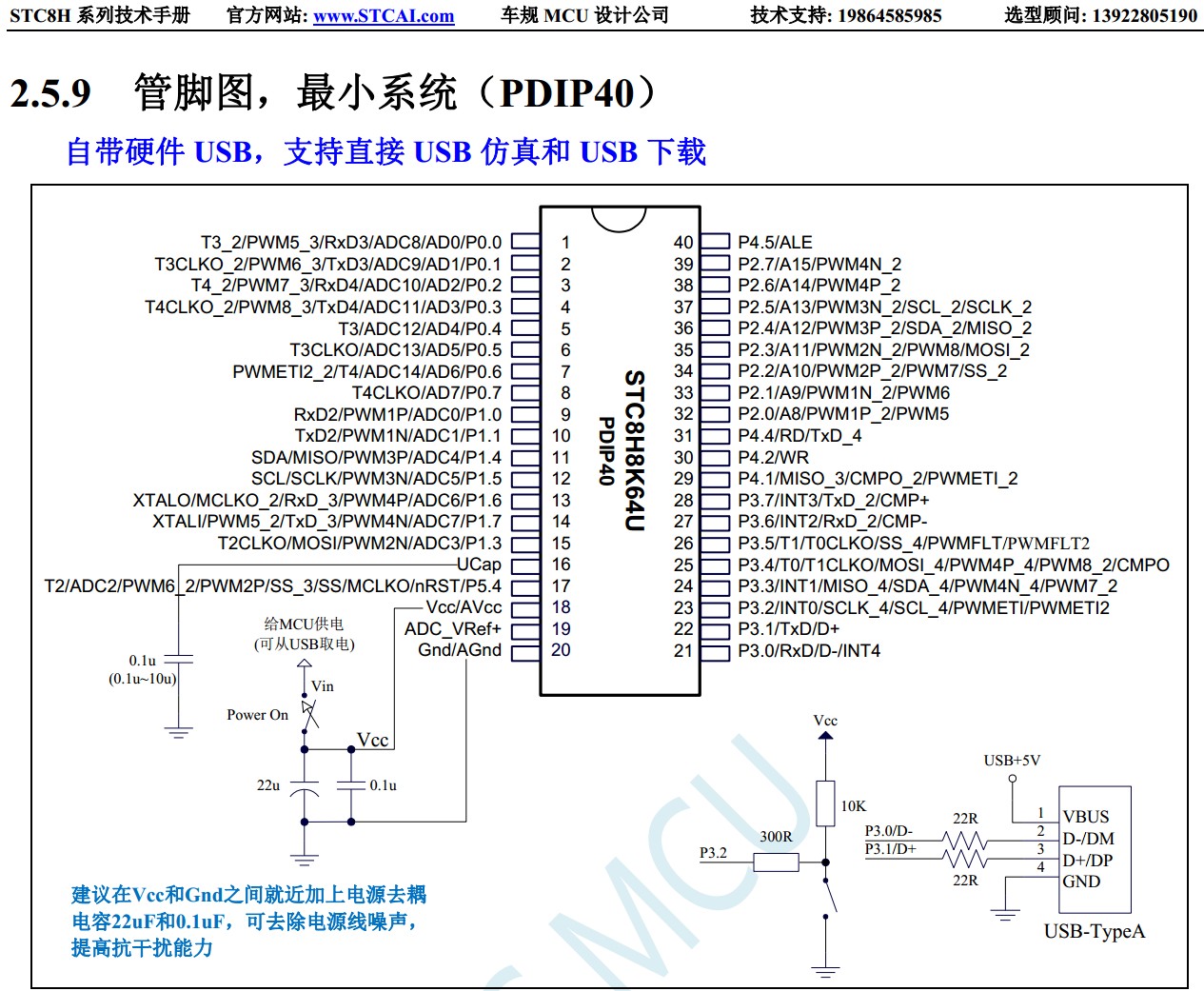

开天斧进入USB下载模式方法是按住P3.2再按下电源按键,
最近发现长按RST也能进入USB下载状态是怎么回事呢,
有相关功能和影响吗?

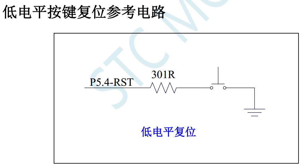

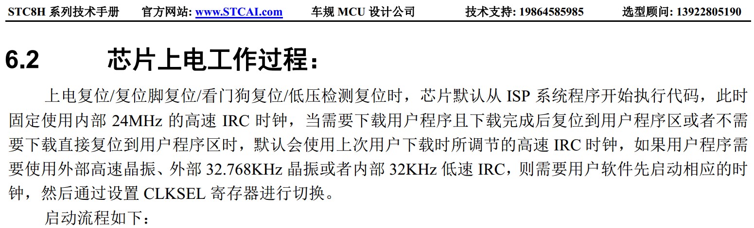

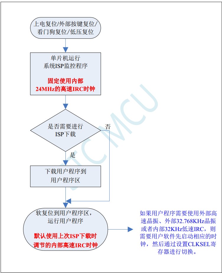

STC8H8K64U 如果 P5.4设置成 复位管脚功能,给P5.4复位信号,相当于停电上电

RST是关联P5.4引脚的,这个引脚默认是P5.4的功能,除非代码中检测P5.4长按并触发软件复位从ISP执行,否则是不会进入下载功能的,另外部分例程中,提供了长按P3.2触发进入ISP下载的功能。代码如下:
