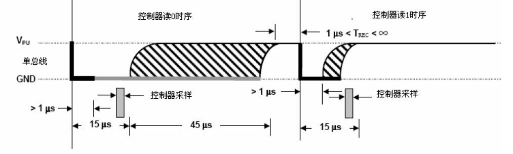

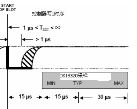

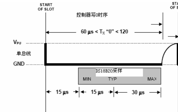

DS18B20 的数据读写是通过时序处理位来确认信息交换的。
写时序
由两种写时序:写 1 时序和写 0 时序。总线控制器通过写 1 时序写逻辑 1 到DS18B20,写 0 时序写逻辑 0 到 DS18B20。所有写时序必须最少持续 60us,包括两个写周期之间至少 1us 的恢复时间。当总线控制器把数据线从逻辑高电平拉到
低电平的时候,写时序开始。
总线控制器要生产一个写时序,必须把数据线拉到低电平然后释放,在写时序开始后的 15us 释放总线。当总线被释放的时候,5K 的上拉电阻将拉高总线。总控制器要生成一个写 0 时序,必须把数据线拉到低电平并持续保持(至少 60us)。总线控制器初始化写时序后,DS18B20 在一个 15us 到 60us 的窗口内对 I/O 线采样。如果线上是高电平,就是写 1。如果线上是低电平,就是写 0。

所有读时序必须最少 60us,包括两个读周期间至少 1us 的恢复时间。当总线控制器把数据线从高电平拉到低电平时,读时序开始,数据线必须至少保持 1us,然后总线被释放。在总线控制器发出读时序后,DS18B20 通过拉高或拉低总线上来传输 1 或 0。当传输逻辑 0 结束后,总线将被释放,通过上拉电阻回到上升沿状态。从 DS18B20 输出的数据在读时序的下降沿出现后 15us 内有效。因此,总线控制器在读时序开始后必须停止把 I/O 脚驱动为低电平 15us,以读取I/O 脚状态。
