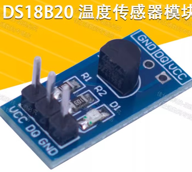

发表于 2024-5-18 09:37:39 | 显示全部楼层
第一步:接上dbs18b20
买了2个一次,给客服要说明书,没上班那。看着是3个外接引脚,和冲哥讲的应该一样。电源线2根,一根数据线。
直接接单片机外接出来的电源    冲哥说的外接电源稳定??dq接p33
接上灯就亮了

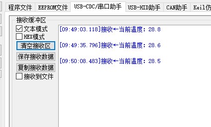

发表于 2024-5-18 09:50:38 | 显示全部楼层
第二步:下个程序测试下
就用冲哥的这个吧
一下成功

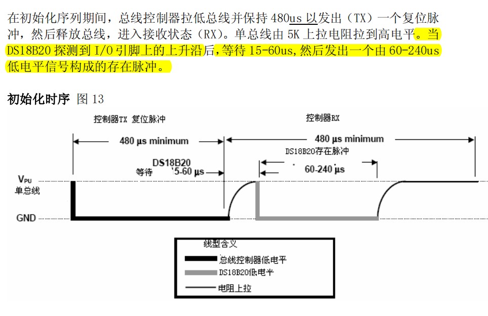

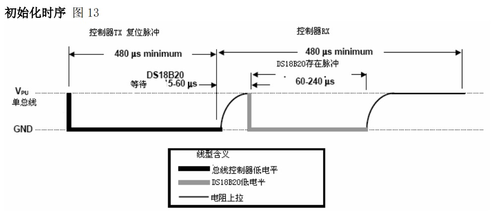

发表于 2024-5-18 15:51:03 | 显示全部楼层
复位序列:复位和存在脉冲
和 DS18B20 间的任何通讯都需要以初始化序列开始,初始化序列见图 13。一个复位脉冲跟着一个存在脉冲表明 DS18B20 已经准备好发送和接收数据。
在初始化序列期间,总线控制器拉低总线并保持 480us 以发出(TX)一个复位脉冲,然后释放总线,进入接收状态(RX)。单总线由 5K 上拉电阻拉到高电平。当DS18B20 探测到 I/O 引脚上的上升沿后,等待 15-60us,然后发出一个由 60-240us低电平信号构成的存在脉冲。
