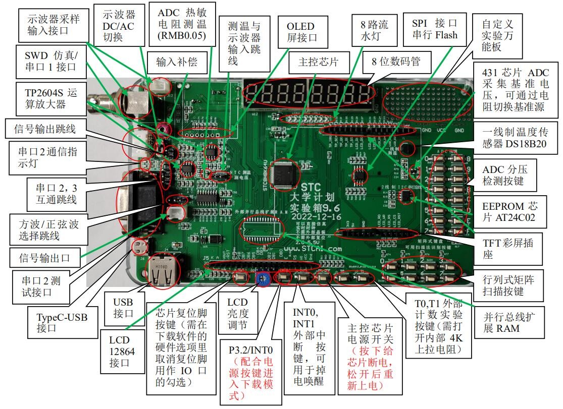

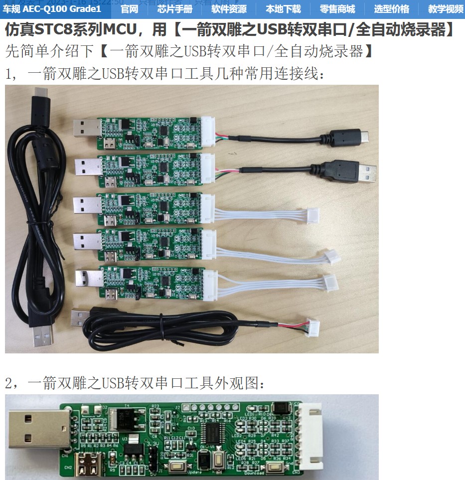

使用【一箭双雕之USB转双串口】的 2个 USB-CDC转双串口 的典型应用
1,USB-CDC-UART1串口1 对STC8H8K64U实验箱V9.6版的【P3.0, P3.1】下载程序,及仿真
2,USB-CDC-UART2串口2 对STC8H8K64U
实验箱的的 串口2的第2组管脚 串口/TTL电平 通信
   【P46/RxD2_2, P47/TxD2_2】,这样可以方便的用上 STC-ISP V6.94E 的串口助手

 楼主| 发表于 2024-5-22 10:28:26 | 显示全部楼层
仿真时不占用被仿真MCU的串口1,只占用【P3.0, P3.1】
被仿真MCU的串口1可以切换到:
【P3.6, P3.7】,【P1.6, P1.7】,【P4.3, P4.4】
被仿真MCU的串口1可以切换到:
