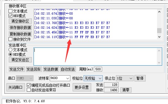

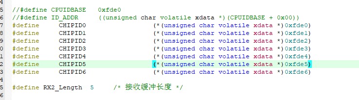

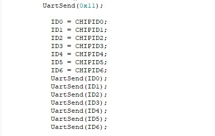

文本模式显示读取正常,移植过去就不行了,串口发送函数没问题,这个是11可以正常发送

发这个东西怎么看都像是没开 P_SW2的最高位,,,不行你就把你测试不行的程序发上来,,

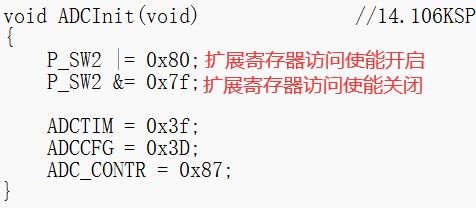

感谢各位大神帮助,找到原因了,ADC的也需要设置P_SW2,
他们之间冲突了,删了ADC配置就行了。
具体那点冲突还没对照出来,感谢大家帮忙

其实一般来说直接开着 不用关,,

你在ADC初始化函数里面把扩展寄存器访问使能给关了

所以使用寄存器的时候要注意,防止误操作
