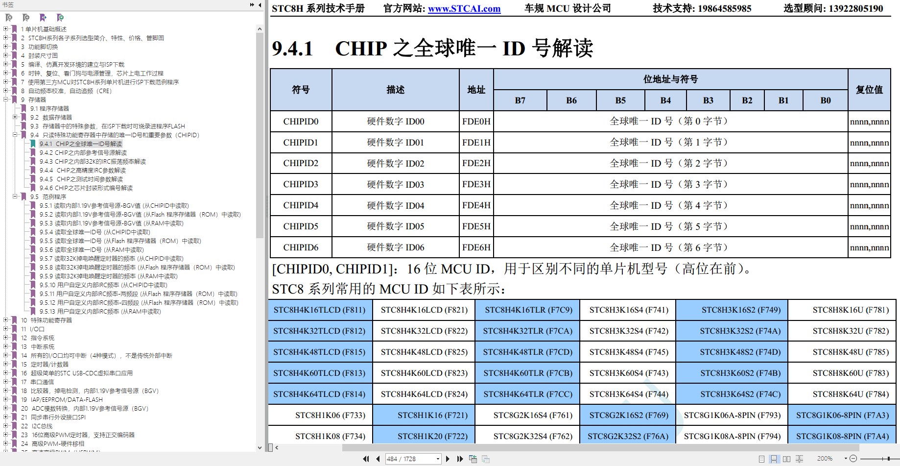

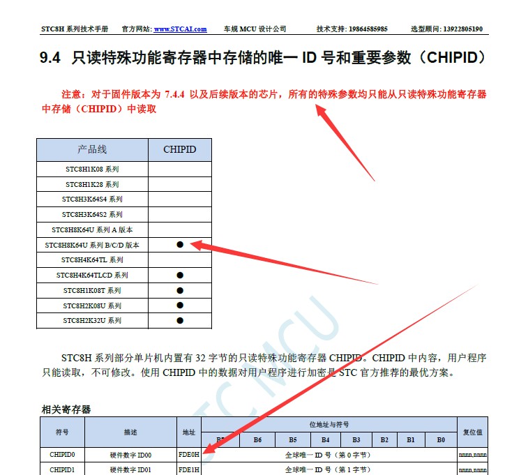

我读单片机  ID    用例程可以读出   移植到其他程序上就不行了

读一下0xf1对应的ram里面的看对不对.然后再读扩展ram里的,我有款产品一直读的F1,更新好几款单片机后,这里的代码都没有动过,一直正常.

STC8H8K64U-45I-LQFP64     就这两句话  没看出来哪里的问题

要确保打开EAXFR开关
P_SW2 |= 0x80;

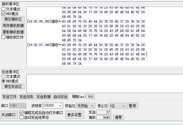

烧录附件例程的hex文件,通过串口打印出来看看

数据不对
