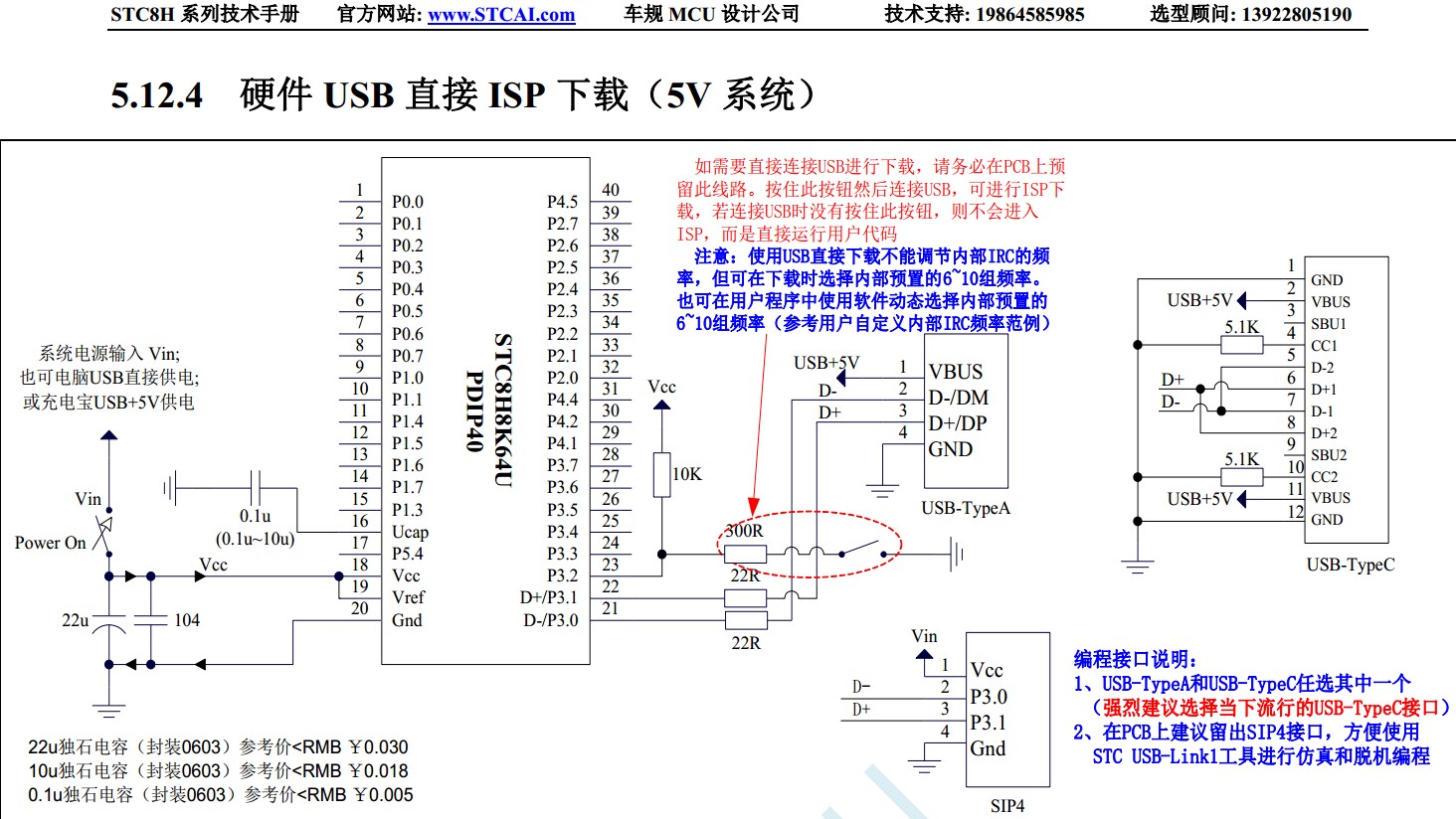

2个错的离谱的错误:
1,没选择 STC8H8K64U
2,  没如下操作

发表于 2024-5-17 07:28:51 | 显示全部楼层
看视频确实没有按照流程操作
