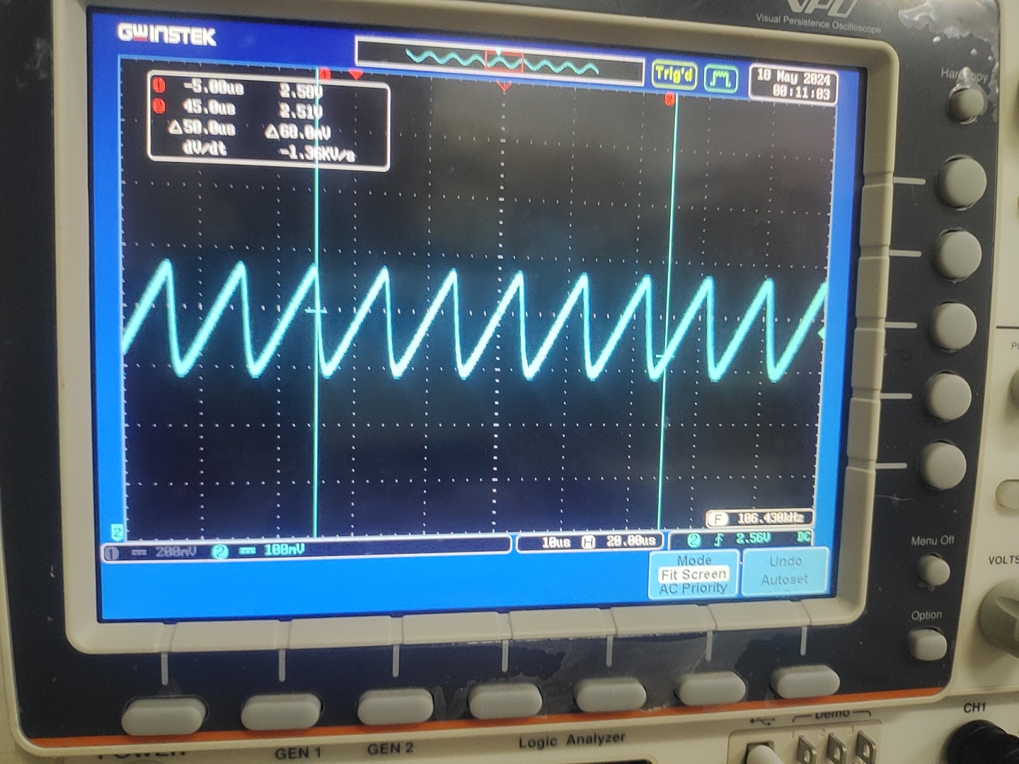

 楼主| 发表于 2024-5-19 14:26:12 | 显示全部楼层
梁*** 发表于 2024-5-16 23:14
TL431输出并100nF基本会震荡,造成参考不稳,ADC就会异常,示波器量一下看看。 ...
这应该是震荡了,这波形给我看懵了
25432
发表于 2024-5-19 14:49:46 | 显示全部楼层
并 22uF电容
90
277
277
 楼主| 发表于 2024-5-19 15:04:12 | 显示全部楼层
好咧
