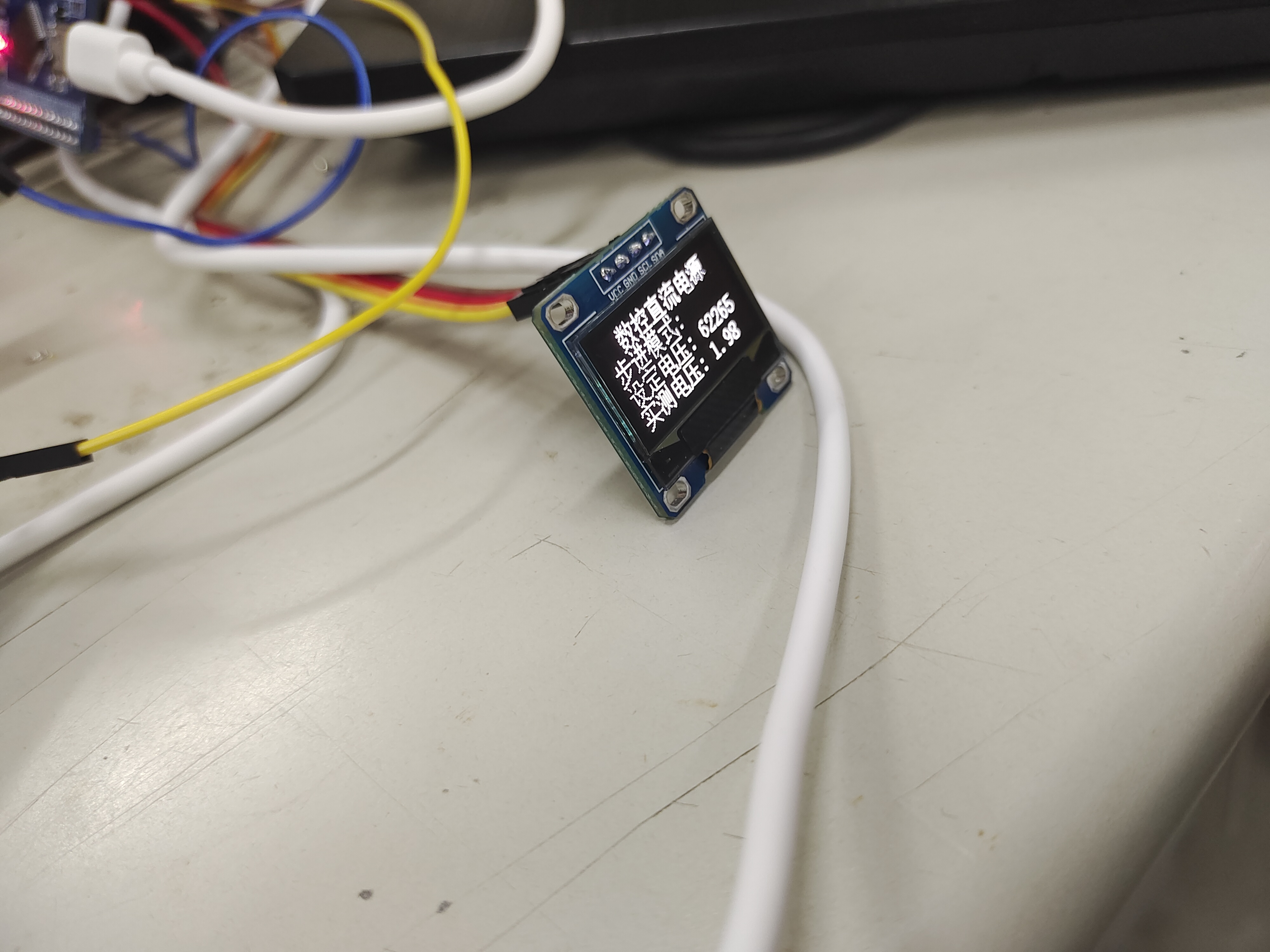

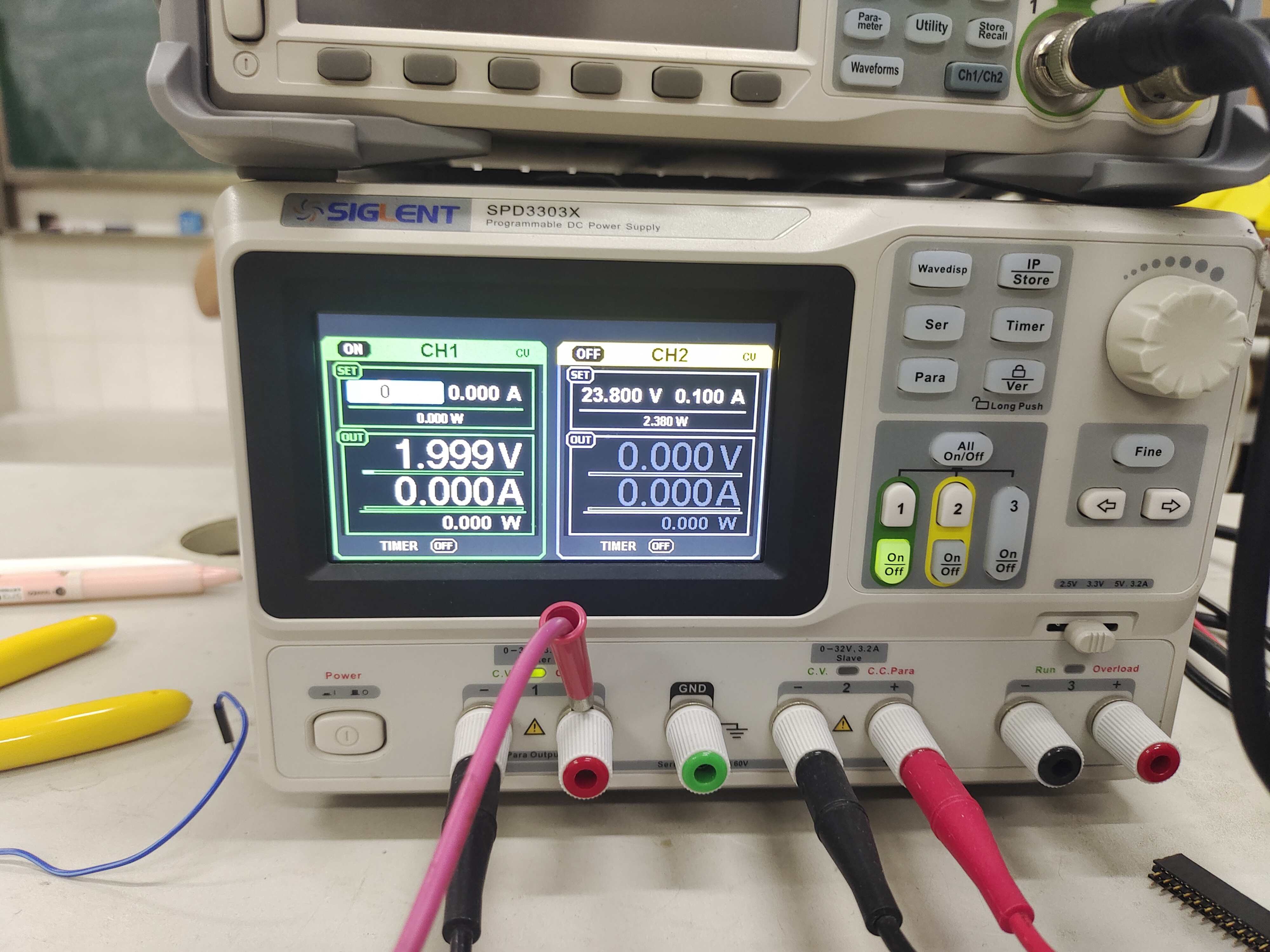

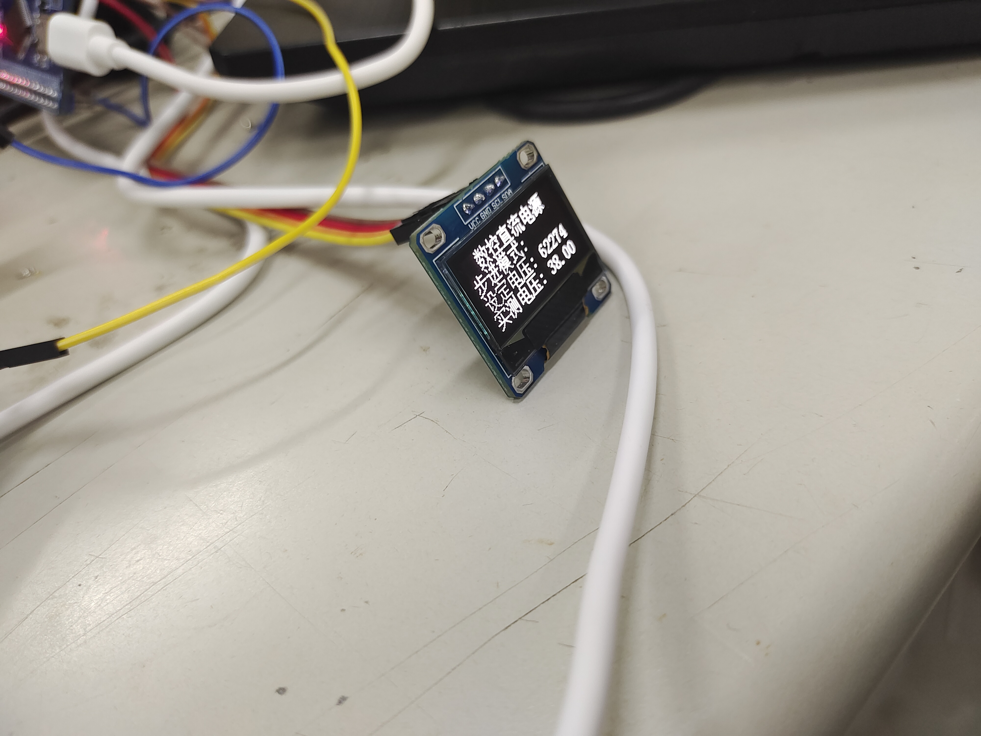

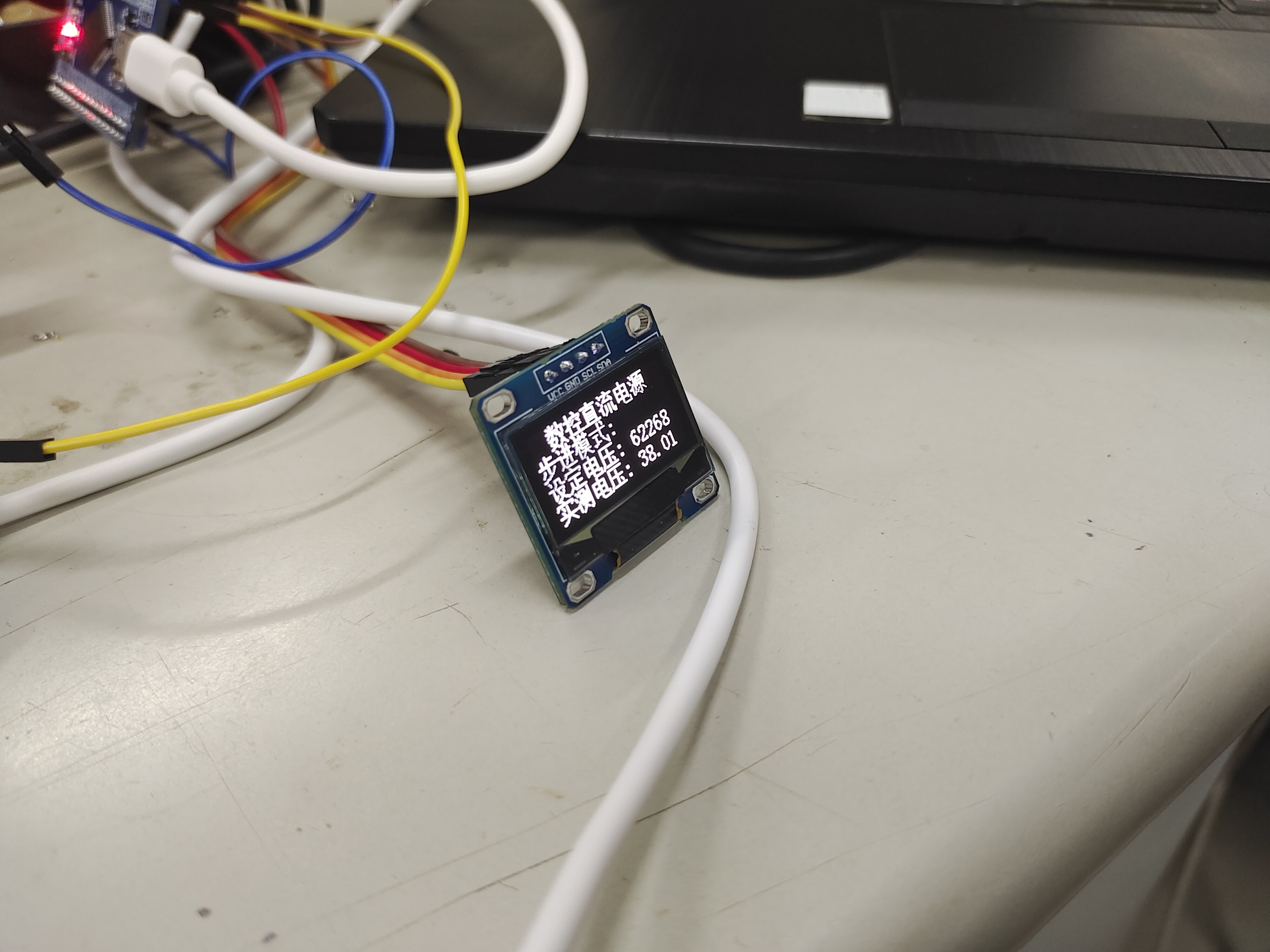

就是我用官方例程,稍微修改了一下,用了P00口去采集外部输入电压,该ADC参考电压我用的是2.5V,测量过了,是稳定的上下基本也就0.1V的浮动,然后我去采集电压的时候发现参考电压2.5V时,最大测到2V就出问题,就是采集ADC结果不对(可见下图),会有跳动,就是会在2V和30多V跳,然后我就是换成5V的参考电压去测,又发现只能测到3.8V,一到3.9V或者4V以上就出问题,也是和之前差不多的问题,就是用掉3.9V或者4V就ADC结果不对了,以下都是稳定的。其中代码中对ADC采集的结果我进行了冒泡算法,其他都没咋改,用的OLED显示adc采集值,和实测电压值,然后adc的采集值我是放在oled的那个设定电压那一条,用来观察。有没有大佬解答一下

你这能显示30多伏,明显也是程序有问题啊

30多伏不可能吧,12位最大4096,估计算法出问题了

是不是计算的时候,数据溢出了
