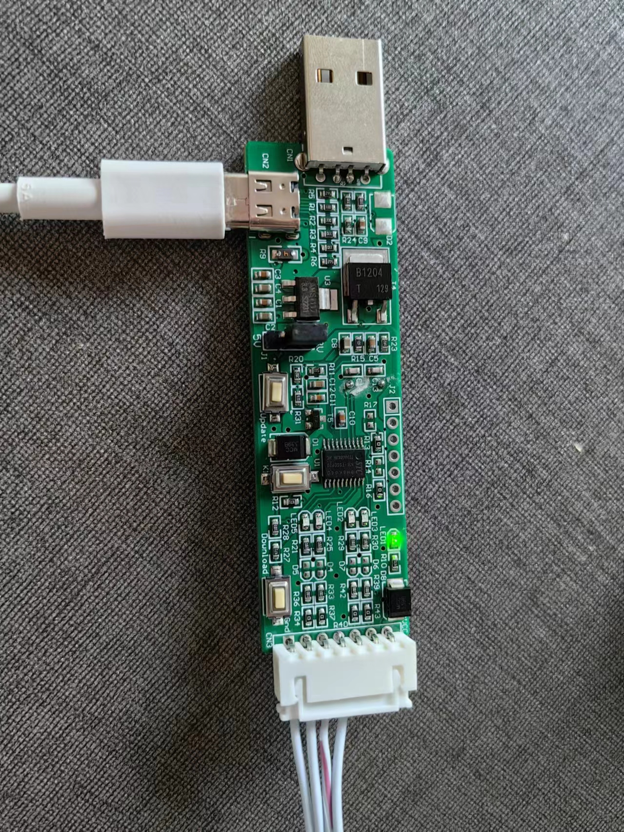

 楼主| 发表于 2024-5-16 17:47:33 | 显示全部楼层
突然串口不见了,重插也不行,板上的灯是亮的,怎么回事,是不是板上的IC坏了,按键有反应,就是串口没了老的串口就有

 楼主| 发表于 2024-5-16 18:12:38 | 显示全部楼层
没按电源键,S-VCC没有电压,按住不放,S-VCC有电压5V

 楼主| 发表于 2024-5-16 18:47:39 来自手机 | 显示全部楼层
梁工 发表于 2024-5-15 23:41
设置IO时,一定是改变你要设置的值,不改变的,不要改变,用与、或操作,不要直接用赋值语句。
类似的错误 ...
梁工,帮忙看看串口突然没了是什么原因?{:5_335:}
是不是你把固件干掉了?重新下固件看看。  详情 回复 发表于 2024-5-16 23:16
