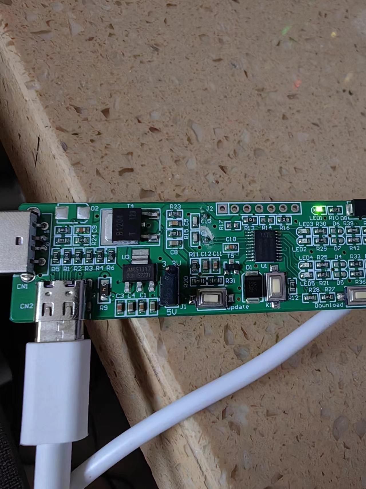

 楼主| 发表于 2024-5-15 17:06:43 | 显示全部楼层
双串口和STC8H-SOP16单片机通讯,如果单片机不在外接5v电源,就能正常通讯,如果接了就不能通讯,是因为外接了5V电源比双串口的电压高的原因呢,是不是单片机要加多一个3.3V的IC降压才能外接5v的电源呢,双串口是接5V和3.3V都不行,????
