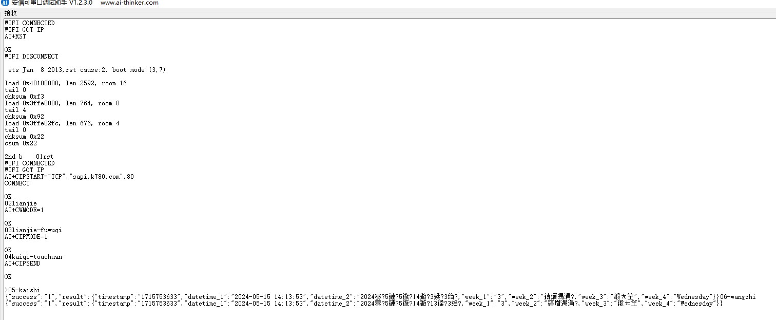

发表于 2024-5-14 12:44:31 | 显示全部楼层
下午接着来,先把8266连到电脑上  用的是usb转串口  网上有卖的 不懂得可以自己淘宝搜
我买的这个不能一直运行,会死机。。。。唉
我这里主要是获取网络时间
主要测试指令
“AT\r\n”
“AT+CWMODE=1\r\n”
“AT+CWJAP_DEF=\"ChinaNet-ABC\",\"18039376115.\"\r\n”
“AT+CIPSTART=\"TCP\",\"apis.juhe.cn\",80\r\n”
“AT+CIPMODE=1”   //开启透传模式    不用每次都设置字符
“AT+CIPSEND\r\n”
http://apis.juhe.cn/fapigx/worldtime/query?city=beijing&key=密zhi\r\n”
“+++”     //退出透传模式
1.设置8266的连接模式:AT+CWMODE=1
这里直接用8266连接电脑  ,先不链接单片机了   先用电脑设置好
AT+CWMODE=1 开启 AP 模式(1为station模式,需要连别的wifi源,2为ap模式 esp8266作为wifi源 3.是两种模式共存)
2.AT+CWJAP_DEF="ChinaNet-ABC","18039376115."    //连接wifi
3.AT+CIPSEND   开始发送数据
  • 打卡总天数:371
  • 最近打卡:2026-01-27 06:46:46
60
830
1823
1823
发表于 2024-5-15 14:16:02 | 显示全部楼层
已经成功获取到了   结束
我去研究下吧时间截取出来。,。。。。。。
下次获取天气预报
