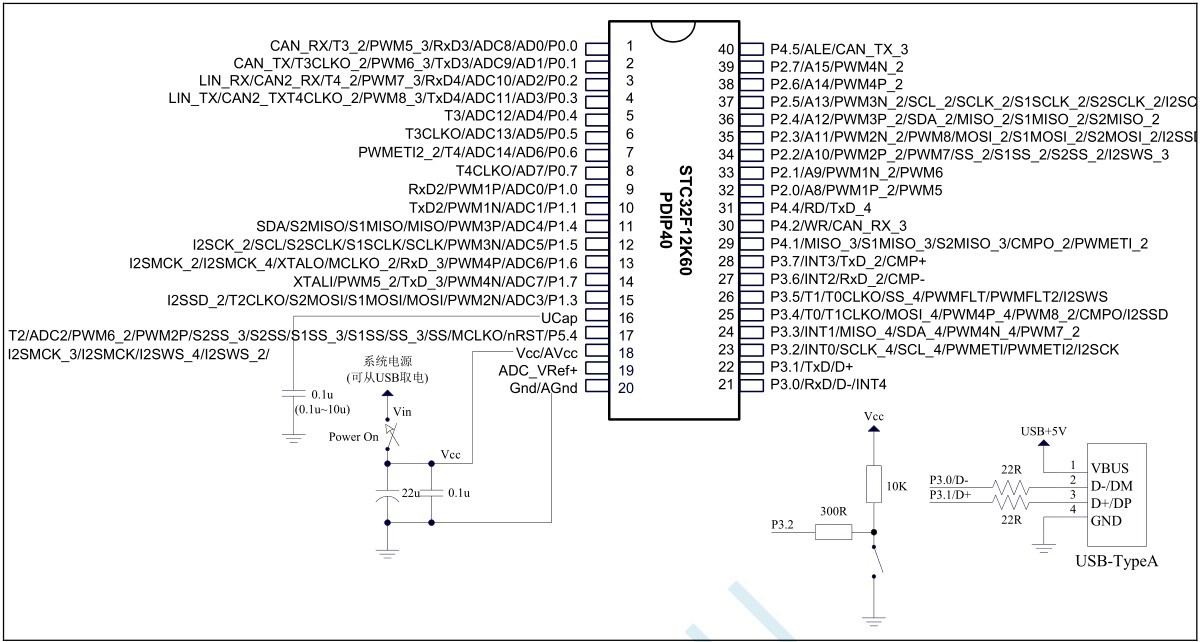

自己焊接的最小系统,第一次上电正常的情况下会是什么样子?

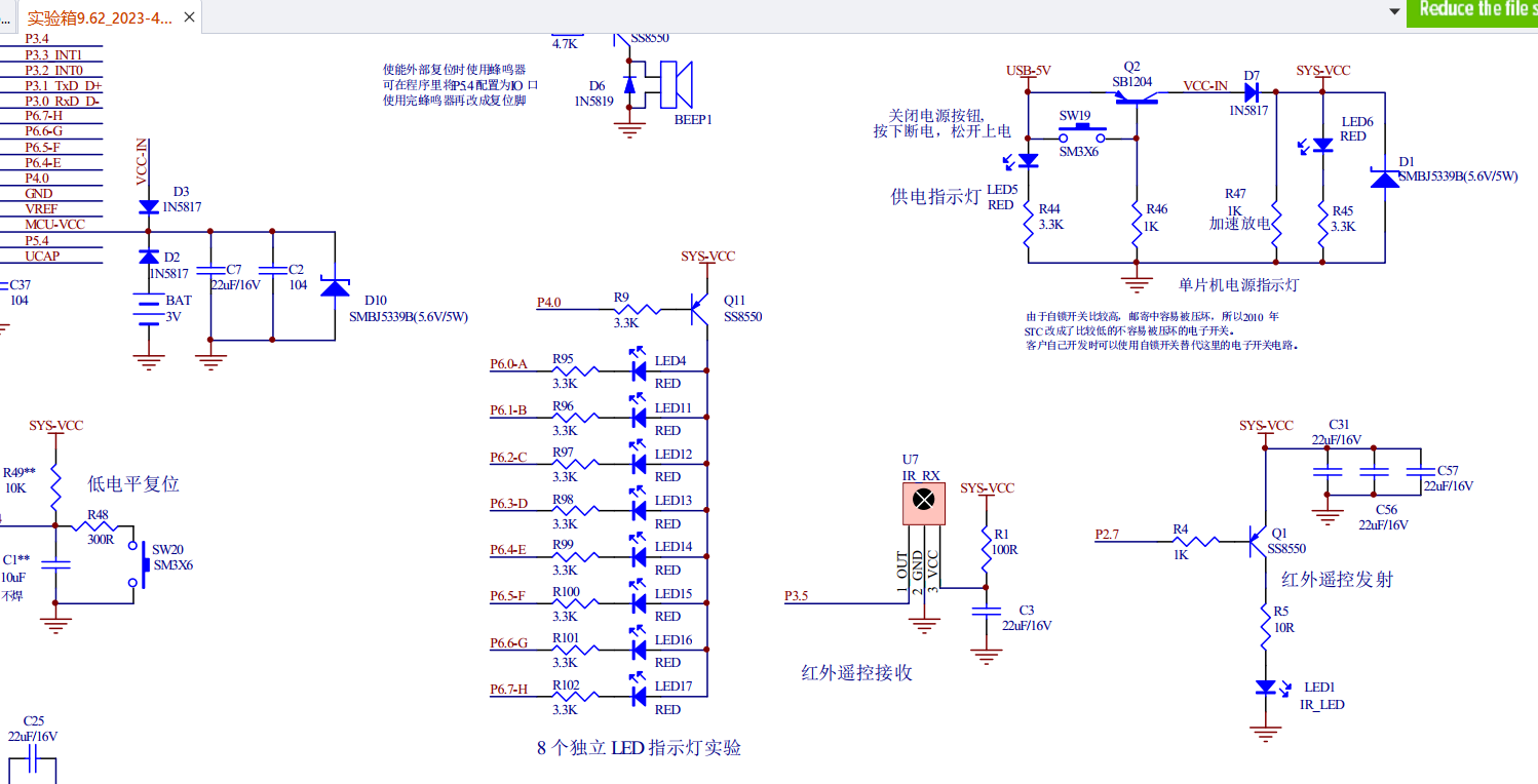

duro*** 发表于 2024-5-14 14:26
1k会不会导致分压过多,led电压不足无法点亮?
你没有看到那个实验箱都用到3.3k的。

angmall 发表于 2024-5-14 18:59
你没有看到那个实验箱都用到3.3k的。
哦哦,有道理。

刚刚又增加了一个灯上去
