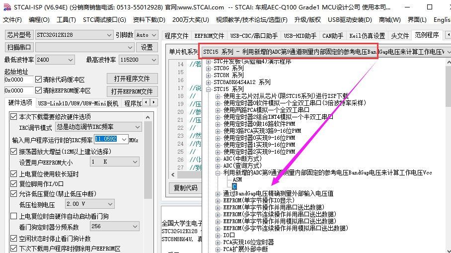

可以先用范例程序测试;另外STC15W404AS核STC15W408AS 存储地址是不同的,需要注意

谢谢,地址改了,解决了
