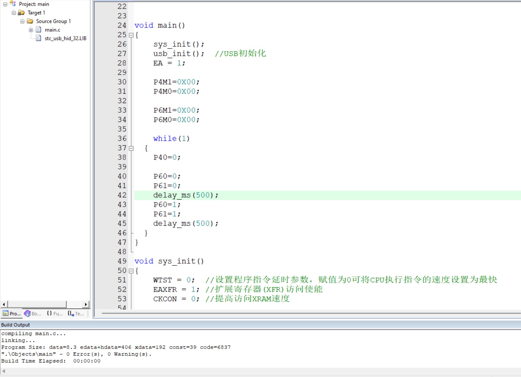

第九集:LED闪烁和花式点灯下
依然以手敲代码来跟着课程练习,这节课学习了模块化编程,截图送上。后来者一定要敲代码,这集我发现定义变量必须在主函数开头,否则会编译报错,我在查错时被变量定义卡了半小时。羡慕大佬们!好在最后0错误、0警告。

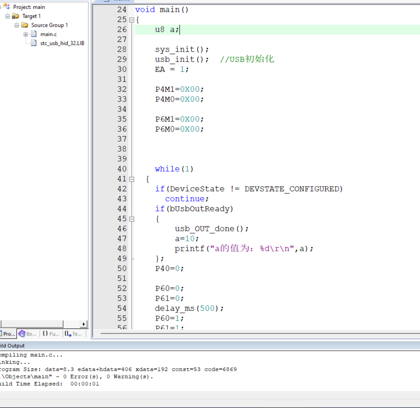

第十集:按键点灯上
自己敲代码,发现自己不会格式化、不会优雅的使用keil,括号不能一下子成对打出来,有看到的请把一些keil的使用技巧教一下,有没有人?

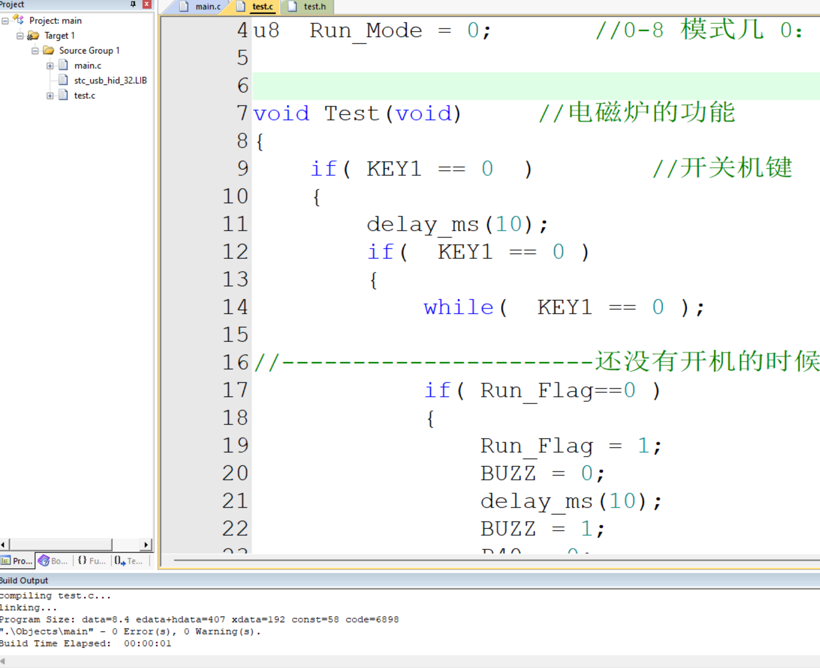

第十二集:蜂鸣器的应用
这集花费了一个多小时敲代码,结果总是报错,真应了老师那句话,一听就会,一写就废。用蜂鸣器实现电磁炉功能,找报错找了半个多小时,结果发现竟然没有把test.c文件加入中项目管理中,哭!好在最后,0报错、0警告,就是不知道能不能在实物中让蜂鸣器响,我没有实验箱

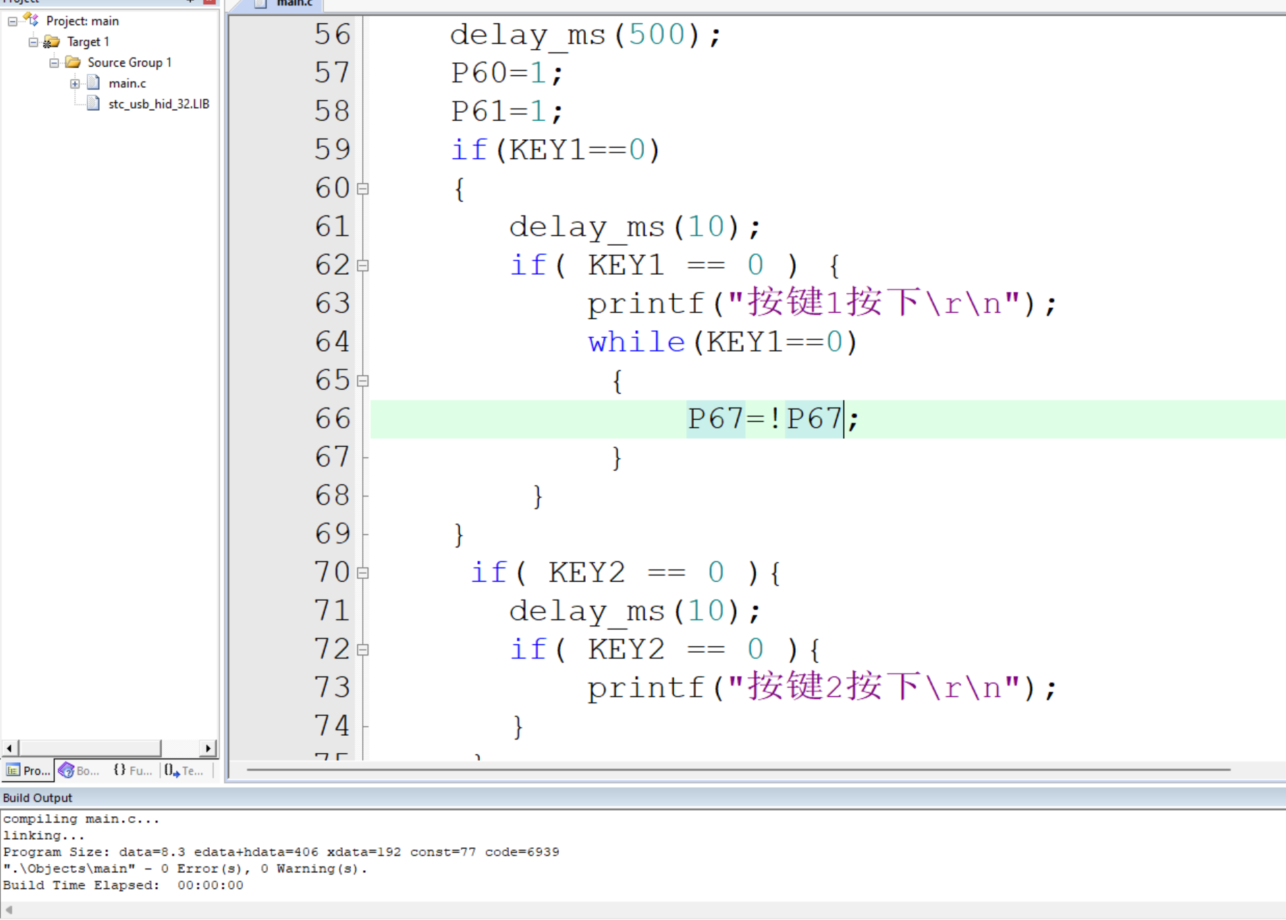

第十四集:数码管的静态使用
跟着老师一句一句的代码敲下来,还是总有报错,我太菜了,但最终0报错、0警告
