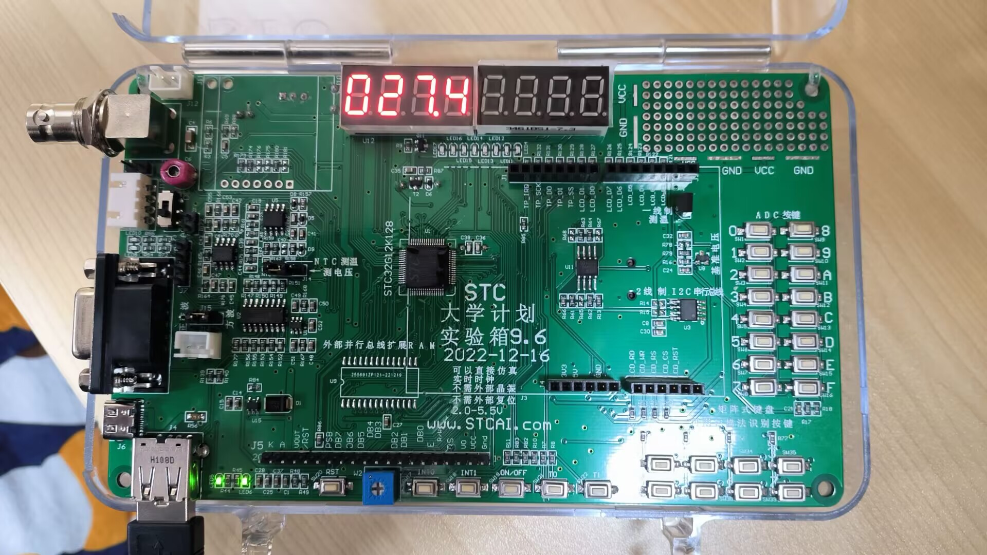

实验箱已经到手,用了一天时间把前面写的代码基本全成功了,学到了很多,很深刻!实验箱图片附上,以兹证明!里面我写入了测温程序,想一直测着夏天室内温度,用实验箱随时都能知道室温。27.4度我还在学习!
唯一疑惑的是,我用NTC测温时,跟老师用的都是查表法,我测的温度是68度,我用串口助手专门打印了一下测得的数值是644左右,对应查表法的68度。说明我测的应该没有错误,应该新的实验箱用的NTC电阻表格跟老师的不一样,我想知道怎么找到最新实验箱的NTC阻值表,求解答???我在手册和实验箱原理图里都没找到,我也不知道实验箱用的什么型号规格的NTC电阻。

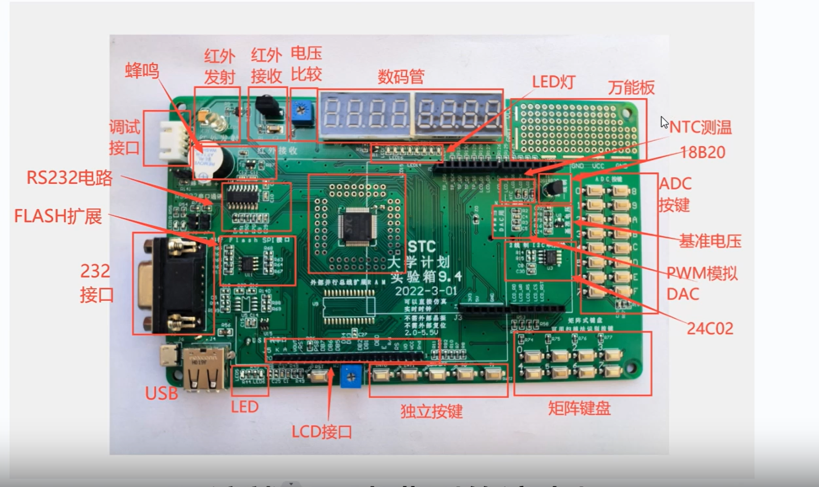

发表于 2024-5-13 14:19:52 | 显示全部楼层
第二集:了解硬件
详细讲解了STC32G12K128板子上的各个硬件模块,比如红外接收和发射、数码管、24C02、ADC、矩阵按键、FLASH、led灯……,还有一个万能板扩展模块,如果后期需要添加什么硬件,可以直接自己动手焊接在板子上的万能板模块区,预留了很多接口。

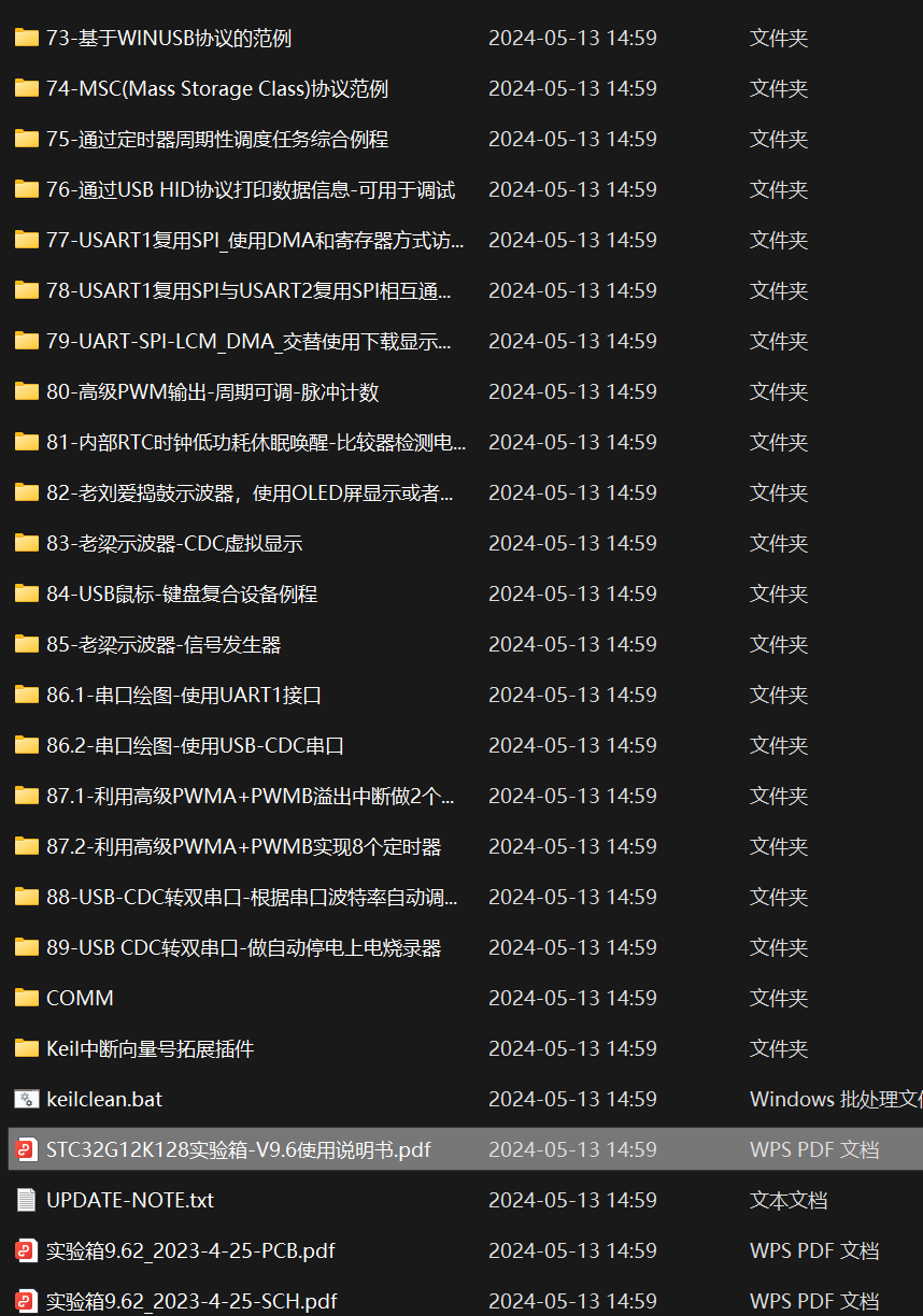

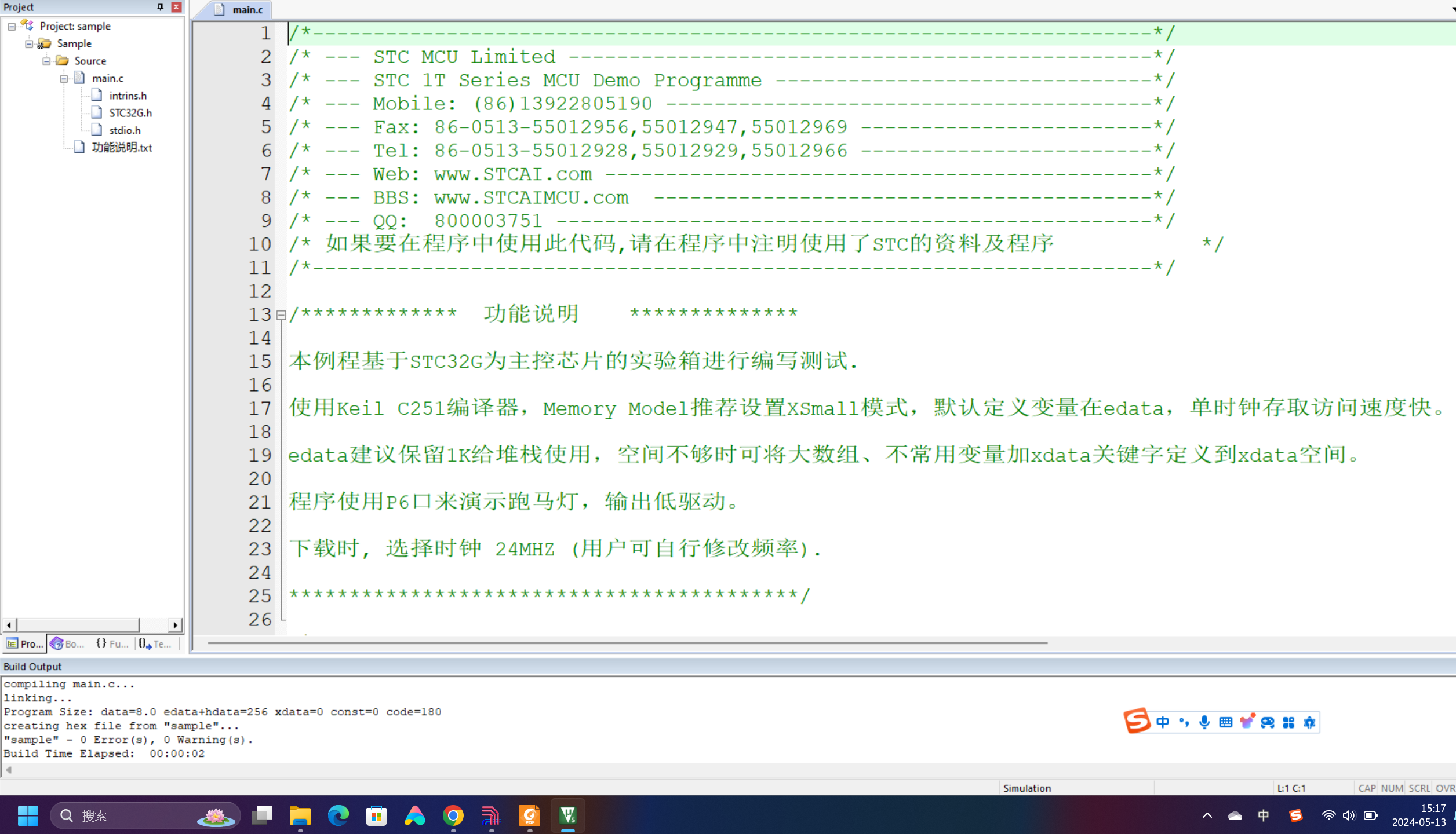

第三集:开发环境搭建和程序下载
哈哈,我成功了,成功了!根据视频中老师教的,把keil软件、isp烧录软件、stc32g规格说明书、实验箱程序都成功下载配置完成了,有了点成就,很高兴!实验箱程序下载后,里面有各种范例,试着用刚下载配置好的keil编译了一下,0错误、0警告,虽然没实物实践,但应该没啥问题了!

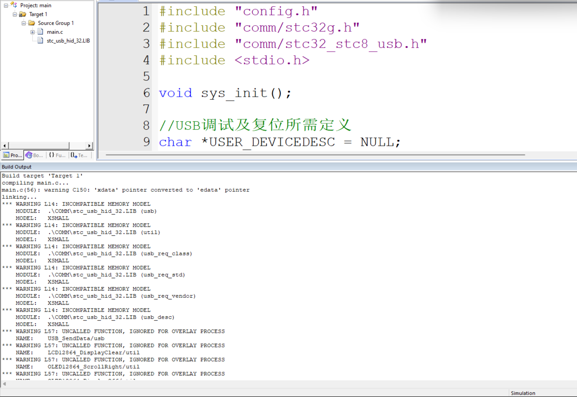

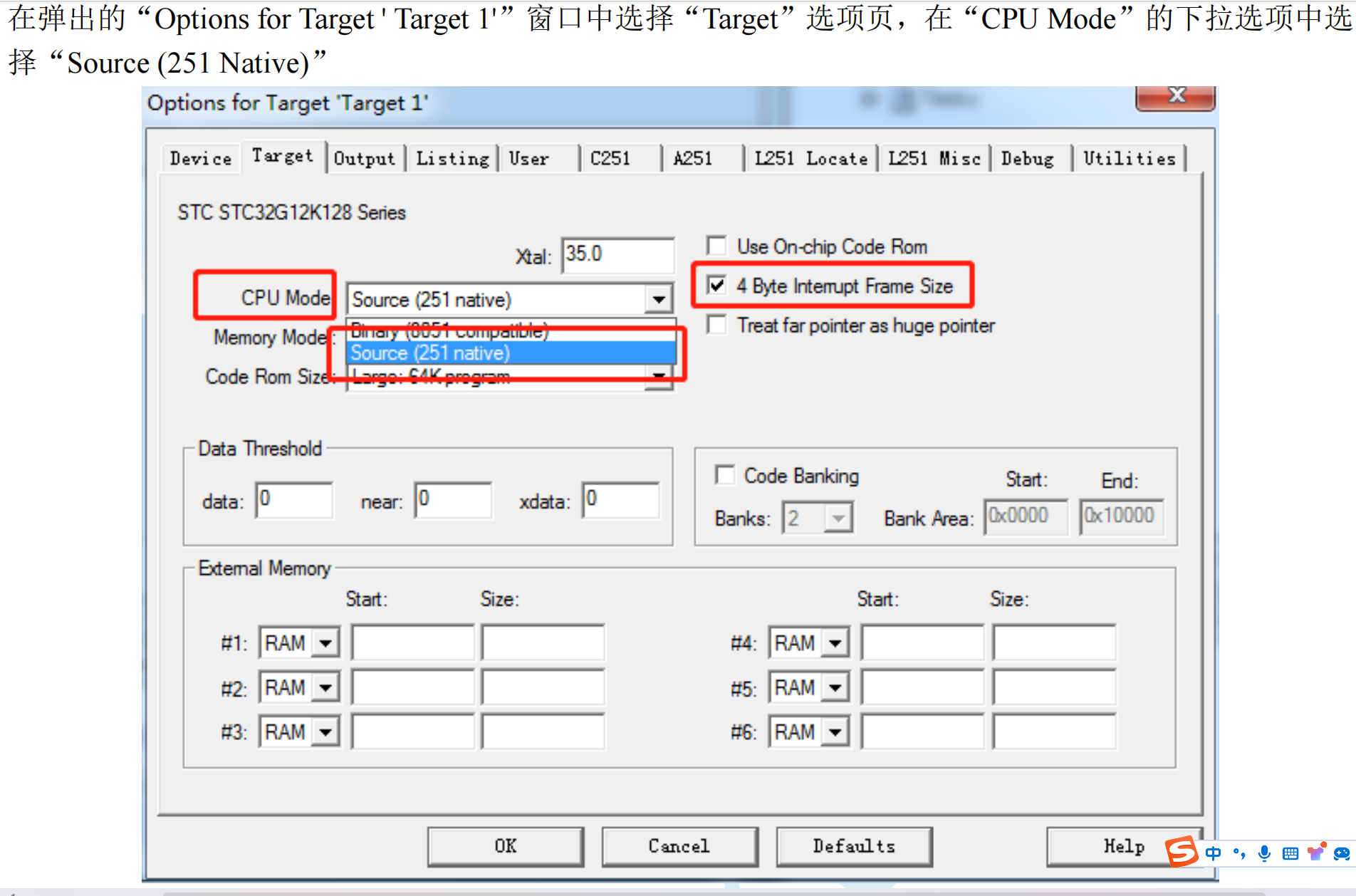

第五集:建立工程点亮第一颗LED下
这集学是学会了,但不知道啥原因,自己照着老师的敲也编译错误,搞了两个多小时,根据实验箱程序修改也是报错。用了两个多小时,也没搞定USB不断电下载程序,有没有会的同学讲一下,也可以远程控制我的电脑帮我看一下我写的程序,看看哪个地方出问题了。

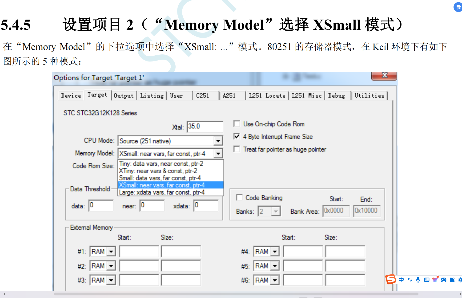

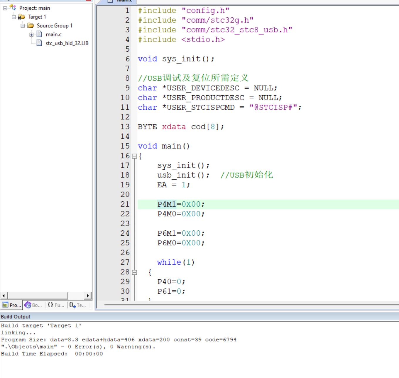

找到原因了,需要把cpu模式设置为source模式,memory model设置为XSmall。后来者,如果遇到此问题,请查阅!现在没问题了,看我截图,一个报错都没有了。
