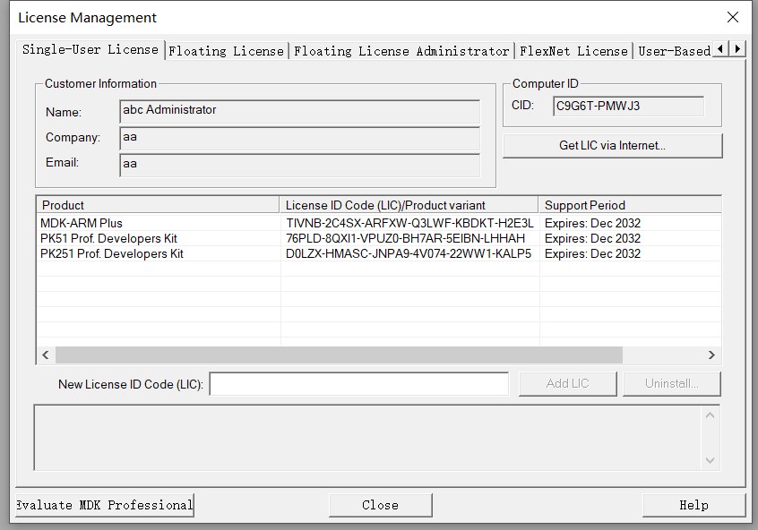

装到同一个路径就没有问题
请问您这么装是否有软件闪退的情况?比如你现在打开一个C51\C251的工程,用完了关闭。等下一次打开一个ARM工程,软件打开后卡一会儿,然后就闪退了。你再接着打开这个ARM工程,又正常了。就是得闪退一次才正常。

按照前面的方式配置后,不管之前打开的是什么内核项目,都可以直接打开其他的内核项目。
我都是这么直接到项目目录打开的,C51、C251、arm项目到项目目录下双击项目文件打开编译没有出现问题。

当然得把他俩合并到一块儿啊,我是按网上的教程弄的,大概就是先安装再合并,修改配置文件,再激活就OK了,同一个快捷方式流畅打开C51和arm的项目

没有闪退的情况,安装时选择相同的目录就行,不用修改配置文件

我之前安装的不用位置,,后来就是C51直接打开  MDK的 拖动打开,,后来改成了C51和MDK在一个路径。没问题了。。
