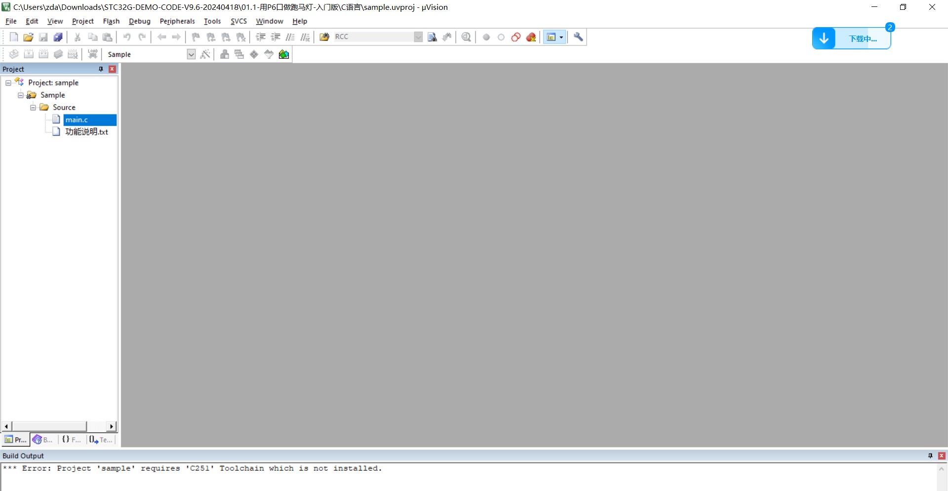

电脑上装了C51和MDK,两个分别装到了不同的路径,发现使用时KEIL记忆上次打开的工程,比如上次打开的是C51的工程,如果下次直接打开STM32的工程它就报错。
必须退出,然后打开MDK,在软件中再找到STM32的工程打开就没事儿了,有没有什么设置让keil软件不记忆上次打开的工程呢?

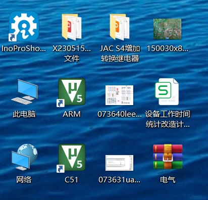

两个软件是不同的快捷方式

上次打开的是ARM工程,这次如果直接打开C251工程就这样了,报错。

发表于 2024-5-13 07:42:17 | 显示全部楼层
必须先通过C51快捷方式打开KEIL软件后再在软件中打开C251工程才行
