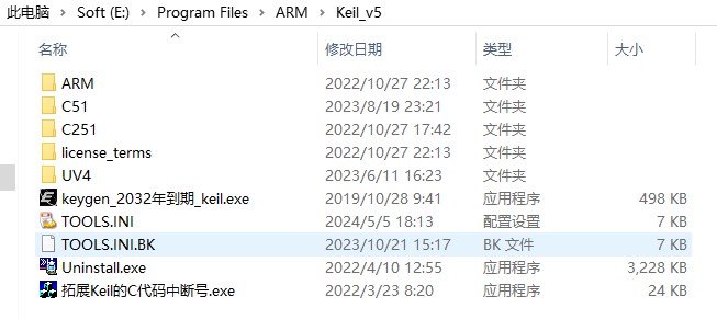

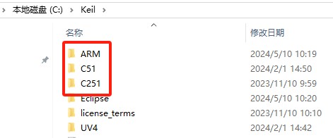

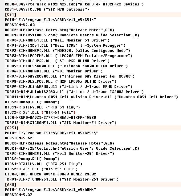

发表于 2024-5-13 09:10:04 | 显示全部楼层
安装后,把C51,C251的编译器拷贝到MDK,然后参考C51目录的TOOLS.INI,C51,C251的信息,把MDK的tools.ini文件修改一个,一个mdk,三个编译器,非常方便.
MDK目录内容
tools.ini文件节选

我跟15楼使用类似的方法。网上找的方法供参考:
将C51/C251安装在同一个目录(如keil_51),arm编译器安装在另一个目录(如keil_arm),然后执行以下步骤:
1. 复制keil_51目录下的C51,C251文件夹到keil_arm(arm编译器安装目录)。
2. 复制keil_51目录下的uv4文件夹到keil_arm(arm编译器安装目录),有弹窗提示同名文件的话选择跳过。
3. 拷贝keil_51的tools.int信息到keil_arm的tools.ini文件后面,将里面的PATH路径改成keil_arm文件夹路径。
配置完成后,使用keil_arm目录的快捷方式打开keil可编译3种内核的芯片项目。
(我看了自己的arm编译器安装目录,好像当时安装时没有执行第1步,只执行了2,3步,而且第3步也没有改PATH路径改)
网上也有介绍可以安装在同一个目录下,说是安装时遇到同名文件提示一律选择跳过即可,这种方法没有试过,有兴趣的话可以试试。
