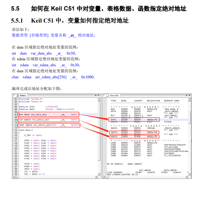

能不能把函数固定编译到某个位置,让另一个程序就可以调用他?说白了就是,由Bootloader提供API,让APP能使用它,怎么才能实现?

你是说这个吗?
