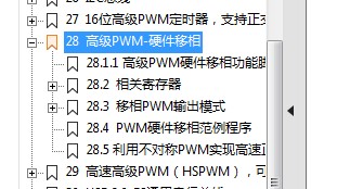

 楼主| 发表于 2024-7-19 01:50:48 | 显示全部楼层
当用96MHz或144MHz时钟驱动PWM时,只能出正确出1对信号,其它路是乱波形,且不稳定

 楼主| 发表于 2024-9-9 21:46:41 | 显示全部楼层
xtajm*** 发表于 2024-9-7 16:02
梁工,请教下新出的8051U有没有移相功能?
STC32G和STC8H的多款单片机都可以出四对带死区的互补PWM信号,且实现移相功能,用A组PWM实现过。但是,PWM的驱动时钟只能是单片机的运行时钟,前者单片机在96MHz、144MHz的PWM驱动时钟下,实现不了。
