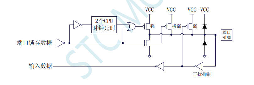

D[)FTPH438O67{XZWGGW%%I.png 这里面哪根管子会烧掉

姚总都说了,不建议客户用芯片内部I/O的ESD保护机制作其他使用,请外部增加二极管保护。
所以,并不是口嗨,手册就是权威,IO输入电压不得超过VDD+0.3V,VDD接了3.3V,那IO口输入电压最大不得超过3.6V

能用和好用是两个概念,姚总说过VREF不能低于2.4V,我很多板子用1.8V基准也用了好几年,故障是没出过,但精度就差强人意了,要相信姚总的观点。手册里面绝对最大值参数表里面明确单片机IO最大输入电压为VDD+0.3V,也就是说3.3V供电的单片机IO最大输入电压是3.6V。
