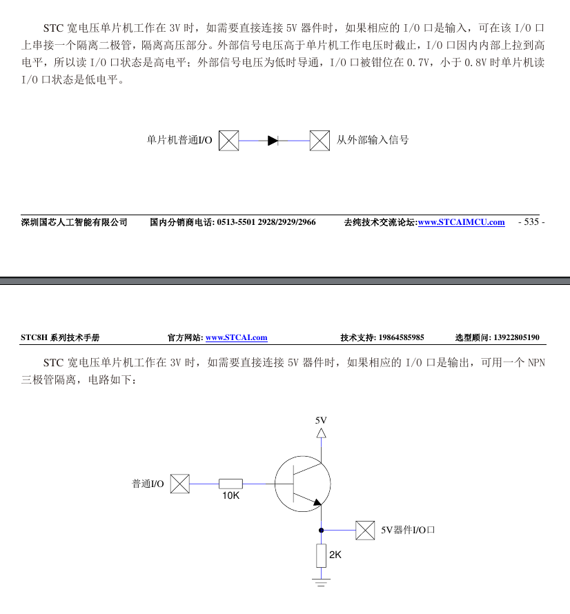

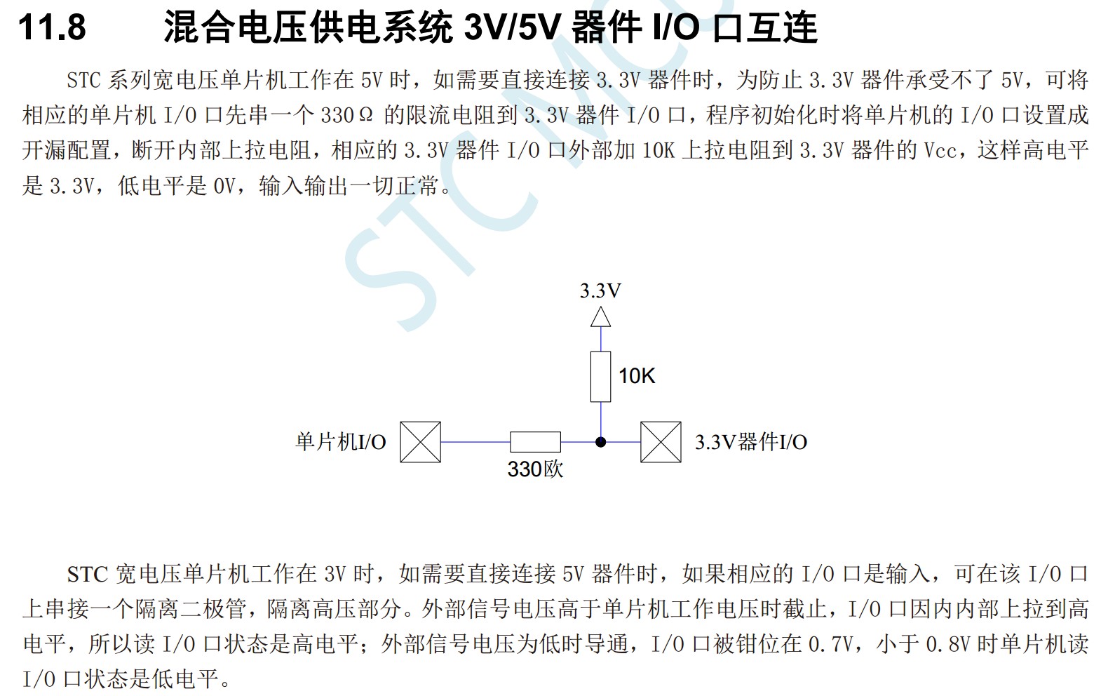

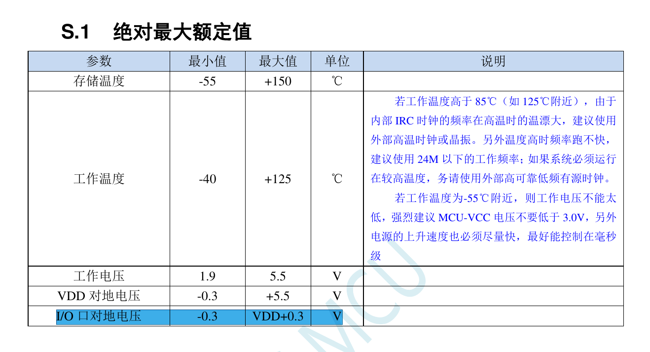

并不是口嗨,手册就是权威,IO输入电压不得超过VCC+0.3V [attachimg]43968[/attachimg]  详情 回复 发表于 2024-5-14 11:25
