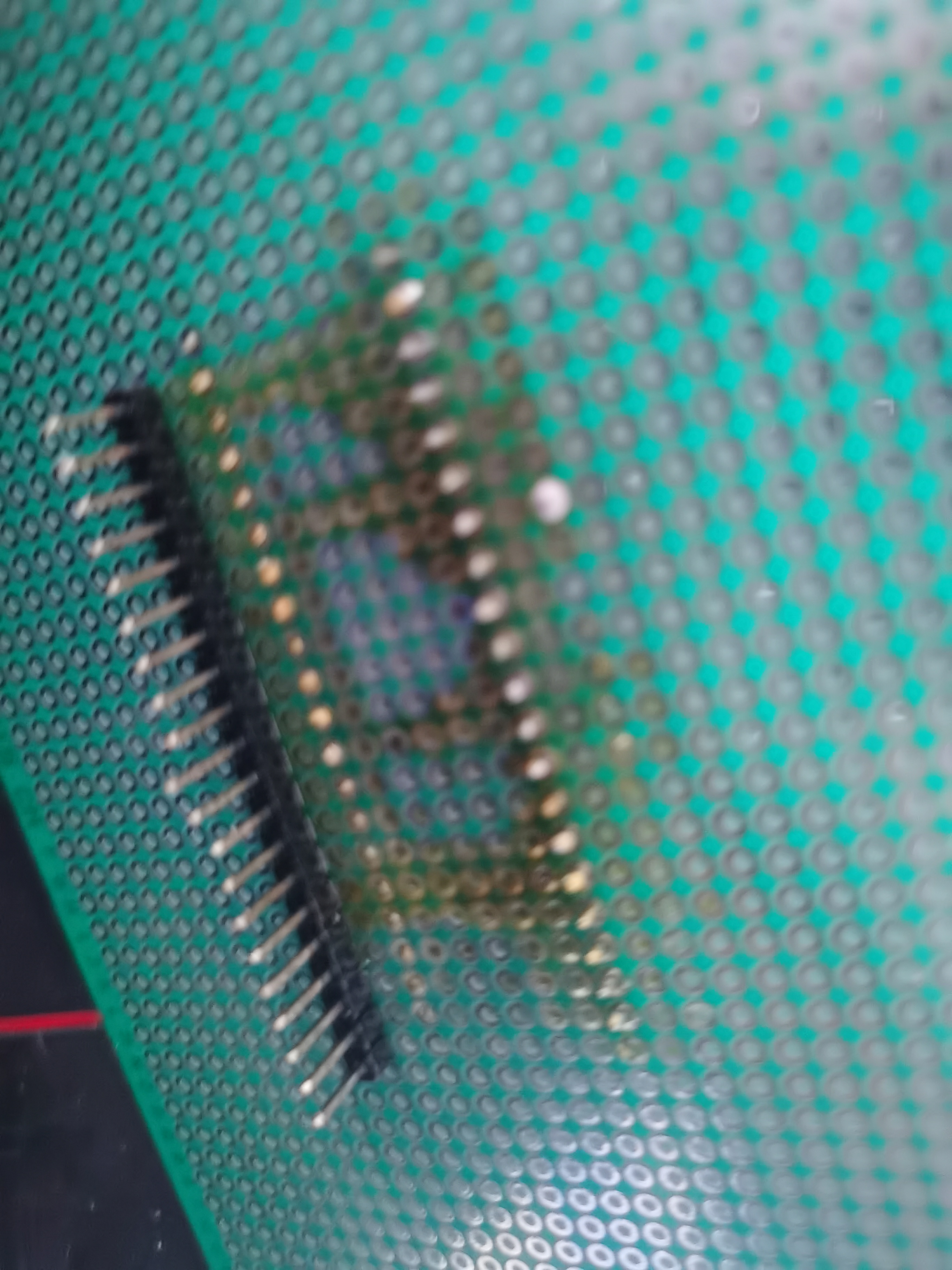

1.发一个焊接失败的教程。
2.把底座放在了有焊接点的一面,
3.这样底座的针脚就在没有焊点的一面了。
4.正确的做法是底座应该放在没有焊点的一面,那样引脚就在有焊点的一面。
5.所以以上是错误一。
6.想要把底座拆下来就必须用风枪。
7.风枪一吹,
8.这里是错误二,因为底座是塑料的,热气通过洞洞眼直接给塑料底座和插针全干报废了。
9.这是一个反面教材,希望后来者引以为戒!

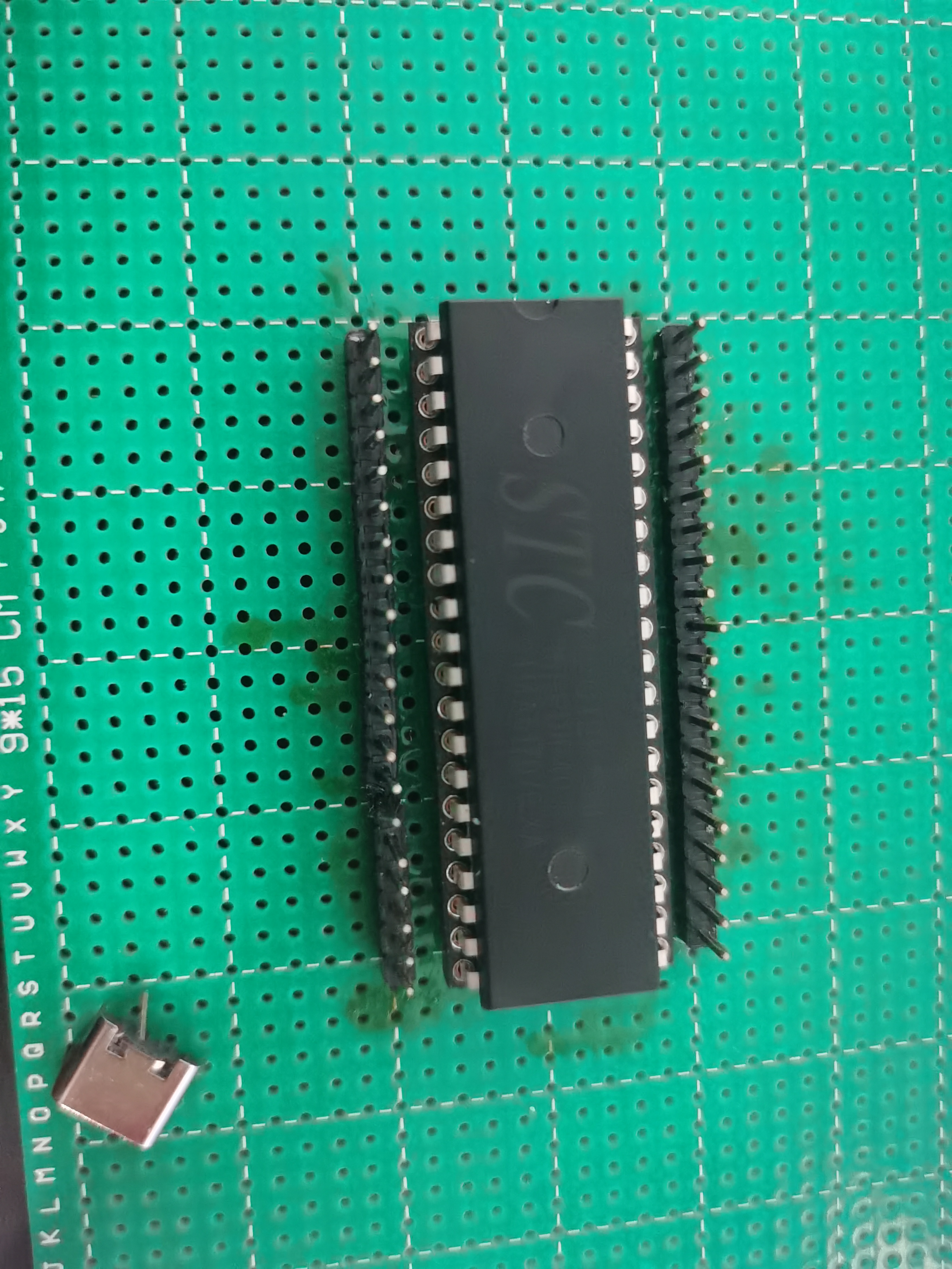

发表于 2024-5-10 15:21:09 来自手机 | 显示全部楼层
还有一个要注意的就是用风枪时,板子不要在桌面上放,切记。热风会穿过眼把桌面也给搞冒烟。

发表于 2024-5-10 15:22:02 来自手机 | 显示全部楼层
soma 发表于 2024-5-10 14:46
洞洞板很脆弱的
板子还能用,主要是塑料底座报废了

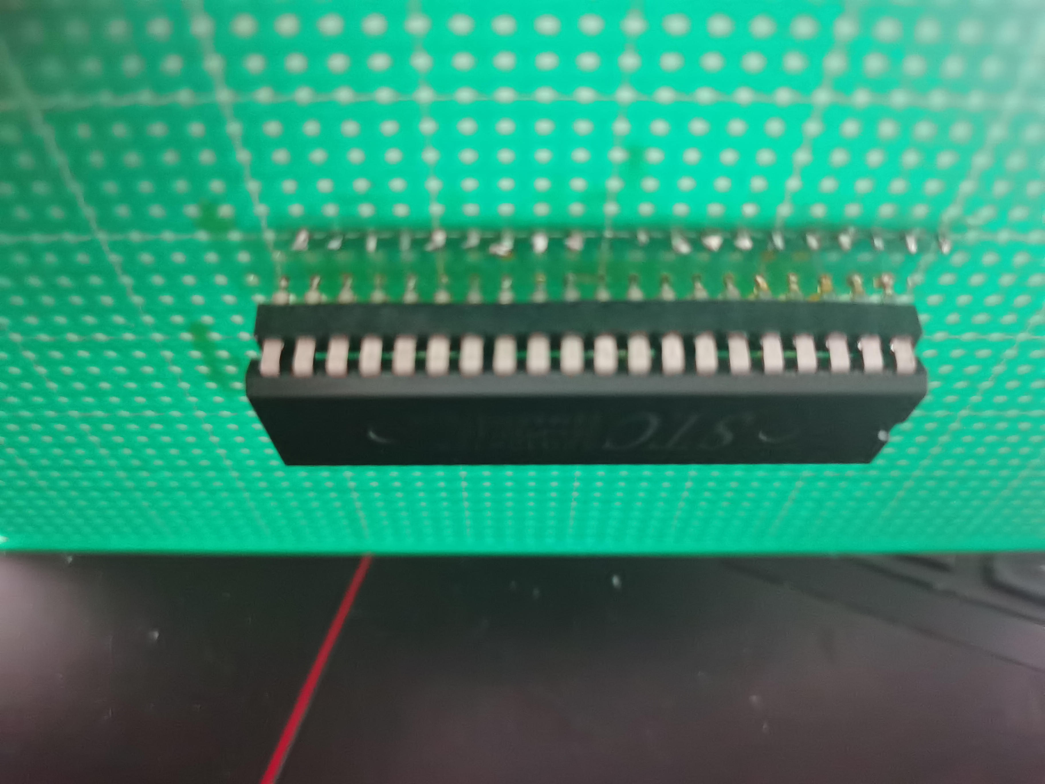

发表于 2024-5-10 19:22:33 | 显示全部楼层
虽然第一回弄反了,但是经过后来的一番折腾,有给整好了。针脚要留在有焊点的这一侧。

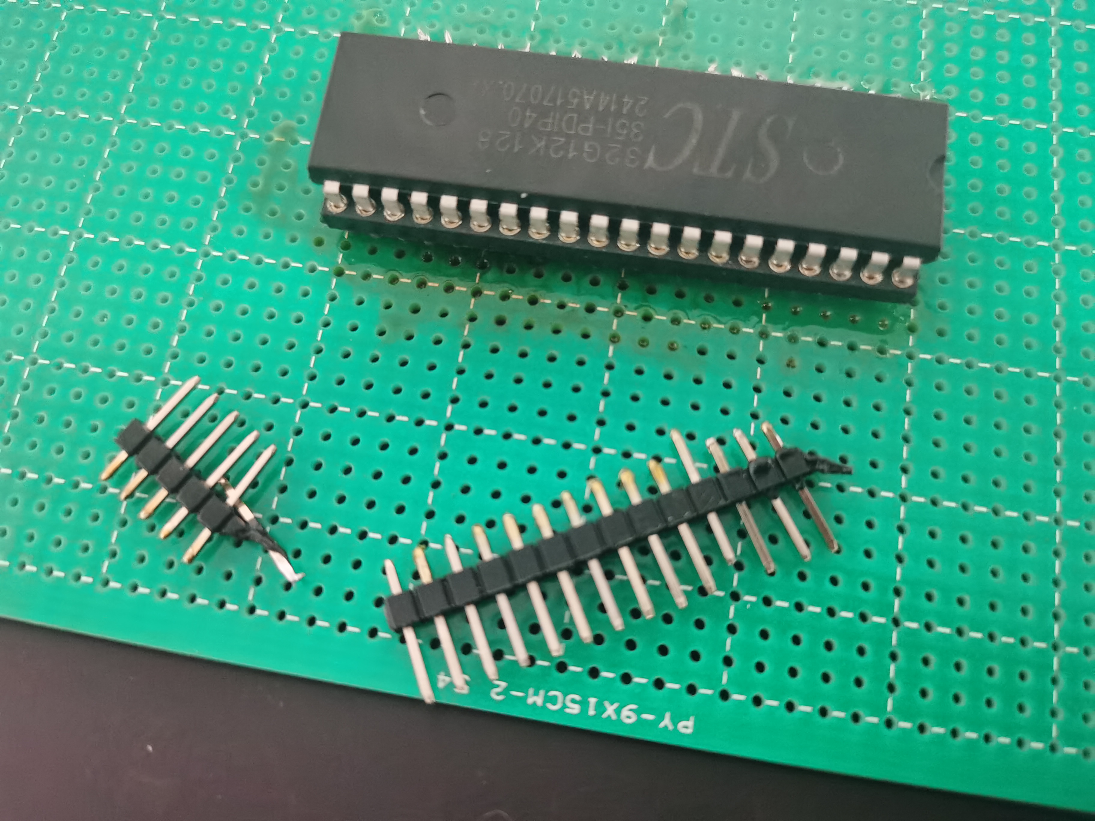

发表于 2024-5-10 19:25:22 | 显示全部楼层
再来一张正面的修复图,把报废的针脚凑合给弄上去了。凑合能用。
下一步准备把电源接上去。
