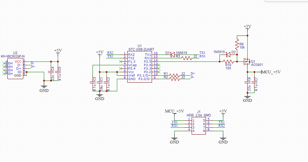

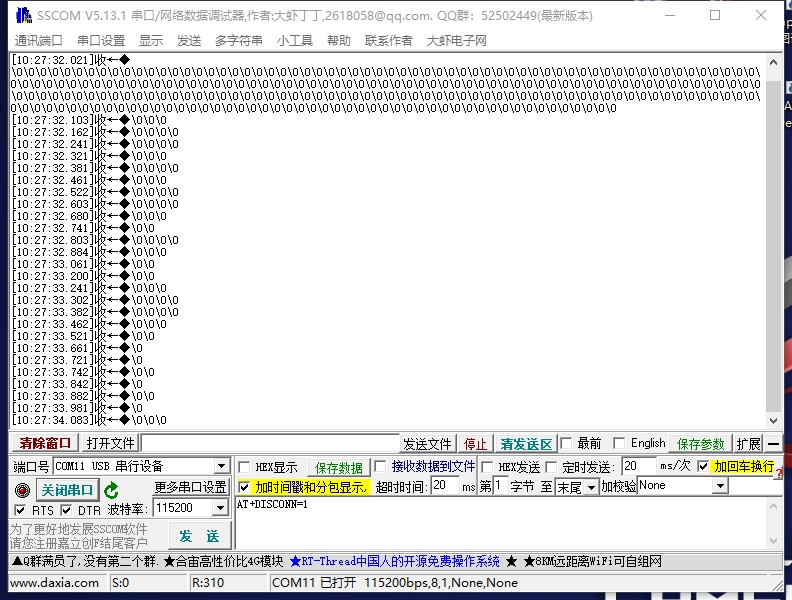

自己用这个芯片做了一个烧录器,但是在TX RX虚空的情况下,我只要碰一下烧写线,串口助手上就一堆乱码,2个串口都是这样,麻烦看看原理图有问题吗,现在还没用ISP成功烧录

发表于 2024-5-10 11:10:10 | 显示全部楼层
可以参考开源的电路图1:
可以参考开源的电路图2:

RxD脚应初始化为准双向

发表于 2024-5-10 11:42:51 | 显示全部楼层
用示波器测一下信号脚,串口助手收到乱码应该是串口工具的RXD(MCU TXD)受干扰被拉低。

发表于 2024-5-21 00:08:54 | 显示全部楼层
按照开源的电路图重新打了一次板,还有有同样的问题
