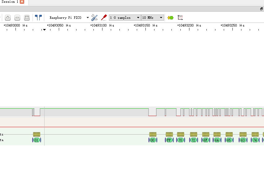

不用发电路了。这个一包数据分包传输。我用的空闲中断。没接收到整包数据。
注意modem是1024字节一帧,请看我上一贴的解释。  详情 回复 发表于 2024-5-13 22:53

串口收发没问题,那Y-modem也不应该有问题,因为Y-modem仅仅是一个软件协议而已,但要注意,Y-modem是有帧结构的,你收发几个、几十个字节正常,不一定Y-modem就正常,因为Y-modem是1024字节一帧,如果你的接收缓冲小于1024字节,则永远都收不到Y-modem帧。

接收缓冲够,我是空闲中断判断包大小。看波型一箭双雕一包数据不是连续的分成多个数据包发的。。没正确识别。
