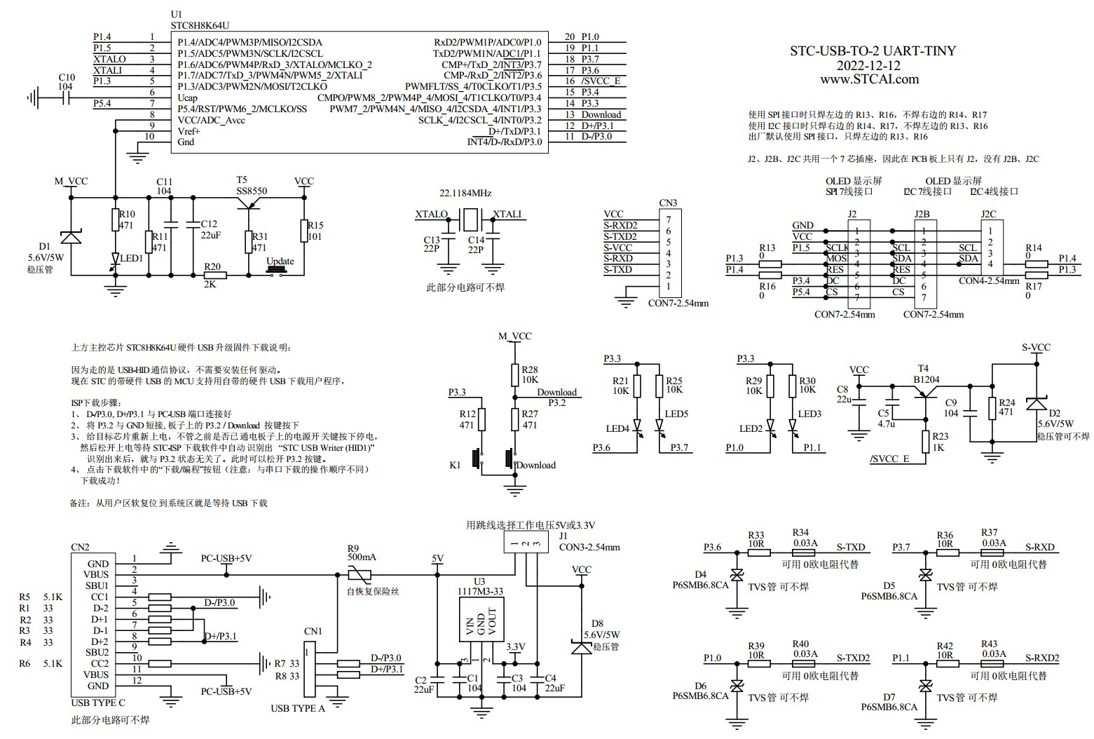

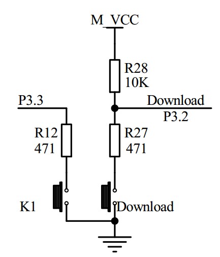

自从扔掉其他第三方USB-TTL下载线锁定使用一箭双雕串口为STC单片机烧录程序后,很长时间以来工作都非常稳定,但是最近却偶尔掉线丢失串口无法给目标板烧录程序,掉线后通过STC-SPI软件重新刷固件都能恢复使用,因为调试代码有时会给目标板断电再上电操作,而一箭双雕板子上没有输出电源的控制开关我就经常按那个Update按键来实现目标板的断电-再上电,我不知道经常这样的操作是不是造成一箭双雕板的固件损坏的原因请指点一下、先谢了。

多谢管理员的及时回复,因为当初只发现按动Update键时能看到LED1的亮、灭,看原理图发现这个是板上单片机的电源开关,看来我是按错了按键了,再谢。
