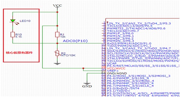

先将程序下载到降龙棍上,用串口printf输出打印ADC值,得到的ADC值约为2200以上,当时的室温为28℃左右。查表ADC=2200时的温度值大概是20~21℃之间,相差太大。将NTC换在屠龙刀上,ADC值变小了一点,但仍然偏差大。检查程序和硬件连接没有发现明显的错误。发帖得到一些老师的指点后,排除设备硬件质量问题和软件问题后,实在找不到问题的方向了。将NTC再次换回降龙棍,突然眼光留意到了P10的灯是发亮的!通过原理图分析,每个端口都有led灯和一个5.1k的电阻(屠龙刀的P10可是什么都没接啊!怎么还是偏差大?---见下面第4点说明!)。它们与NTC的R1形成并联的关系,相当于并联了一个较小的电阻,使得NTC分得的电压偏高,ADC值就偏大。由于NTC是负温度系数关系,ADC值高,阻值就偏大,对应的温度就偏低!测绘的电路图如下第二图:

下载程序,串口打印,输出结果出来了,ADC值从原来的2100~2250降到了当前的1820~1910!查表得知:对应温度为28~29℃,抬头看了室内的两个温度计,一个显示28.5℃,一个显示28.1℃。反复测试,结果如此!ADC值与实际温度值基本吻合!至此,问题解决,原因找到了。原来错怪了NTC质量有问题!

1、尽量不要用学习板做试验,有条件的还是裸板(最小系统板)好。有些试验和板子上的端口外围元器件有很大影响,相互影响,得不到准确的结果,一时半会还找不出原因,有时还会产生误会、误导。当然学习版是为了用最少的IO口集成更多的功能。
2、在降龙棍上做NTC试验,不会得到准确的结果,因为每个IO口都有电阻和LED灯,对NTC影响很大。屠龙刀P10/P11虽然也接有PWM触发ADC相关元器件,但NTC由Vref单独供电,和NTC不构成回路。所以,屠龙刀上的P10/P11并不会影响P10/P11做NTC试验。
3、我的屠龙刀必须全部将ADC所在的8个端口一起设成高阻或开漏输入才能等到准确的NTC值!不能单独设某一个ADC端口为高阻,其它7个设为准双向或推挽!也许是其它原因引起的吧。

也就是核心板上接了LED灯和电阻,直接用这些接了LED灯的IO口做NTC试验,会产生误差,只要接在没有接其它元件的IO上就没问题。
