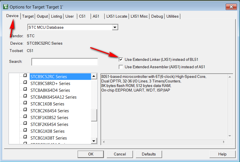

如果不需要扩展中断插件的话,,可以用lx51连接器的命令 REMOVEUNUSED ,,应该没有拼错。。

发表于 2024-5-9 11:53:45 | 显示全部楼层
我的C251没有Use Ex。。。选项  发表于 2024-5-11 17:03

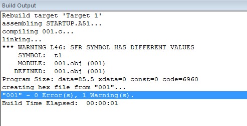

设置了,却提示:

xxkj*** 发表于 2024-5-9 15:02
设置了,却提示:
寄存器已定义了t1
你不能再用它来命名变量或函数

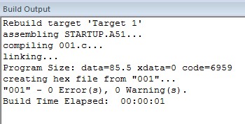

发表于 2024-5-10 13:21:25 | 显示全部楼层
Lkck*** 发表于 2024-5-10 11:09
寄存器已定义了t1
你不能再用它来命名变量或函数
如果没有按上面的方法设置,就不会提示

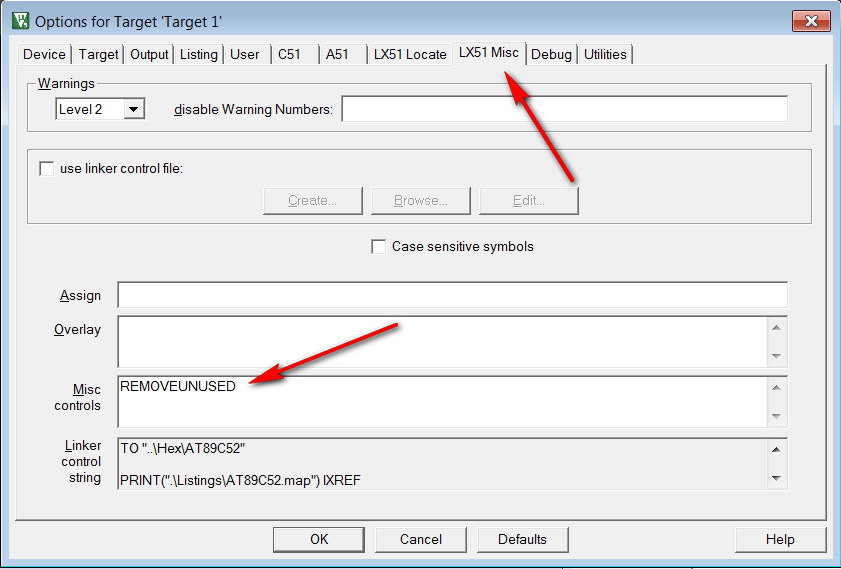

发表于 2024-5-13 09:46:35 | 显示全部楼层
用C251可以直接在L251 Misc版面的Misc Control加REMOVEUNUSED
