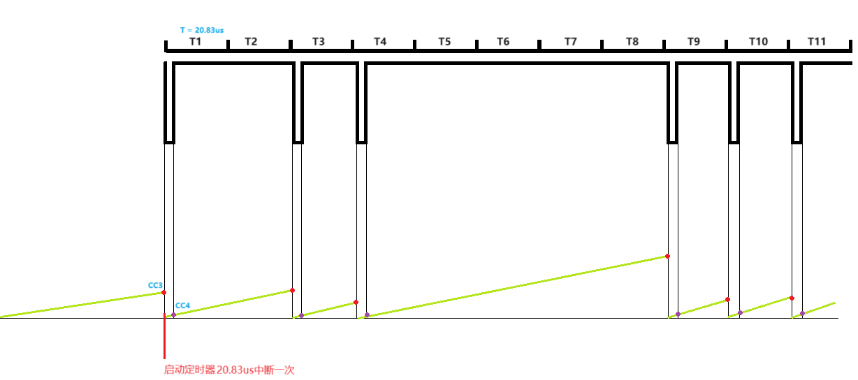

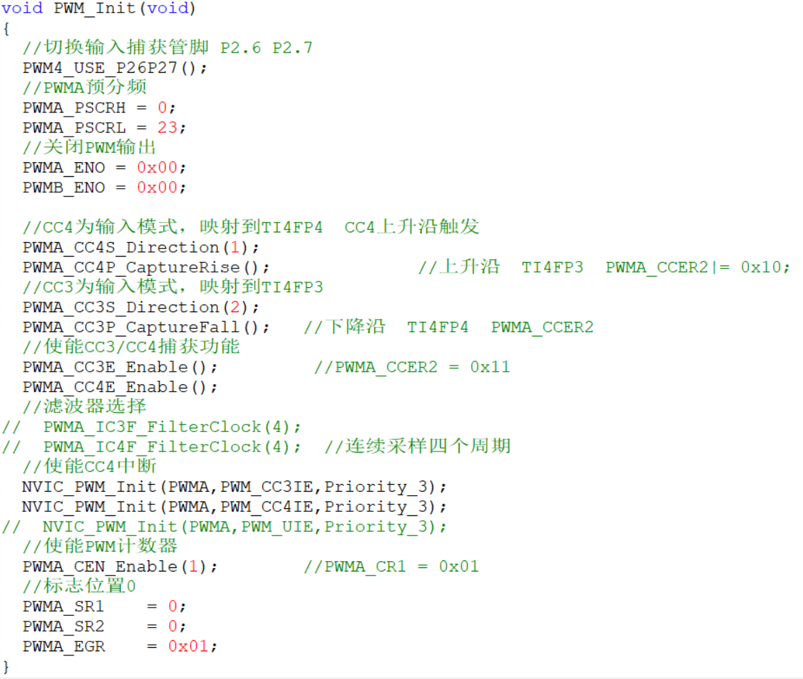

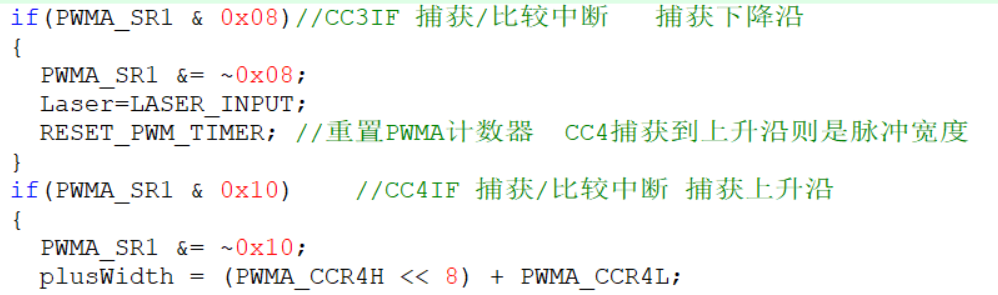

1.检测到下降沿时启动20.83us的定时器,检测一个周期,若一个周期内有脉冲,且脉宽(大于2us)满足要求,则该周期内数据为1,反之为零;
2.通过PWM输入捕获,检测脉宽是否为有效的数据,CC3下降沿、CC4上升沿。
问题:
      1.PWM配置是否有问题?
      2.整个思路存在问题?
烦请各位大佬帮忙看下。。。。
