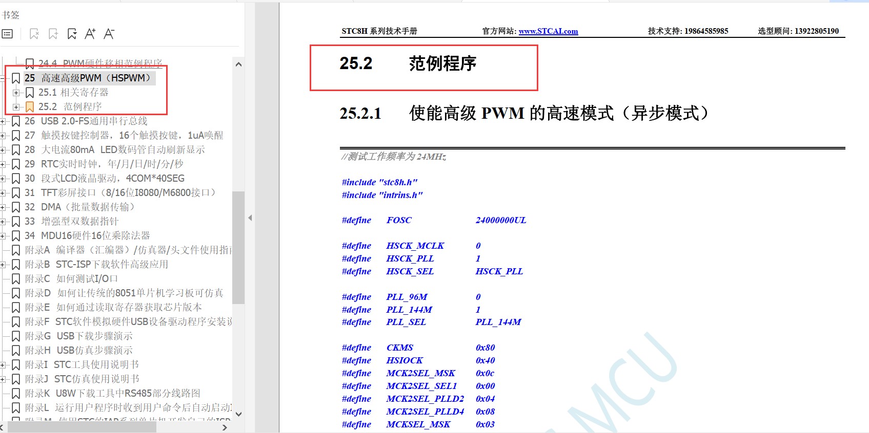

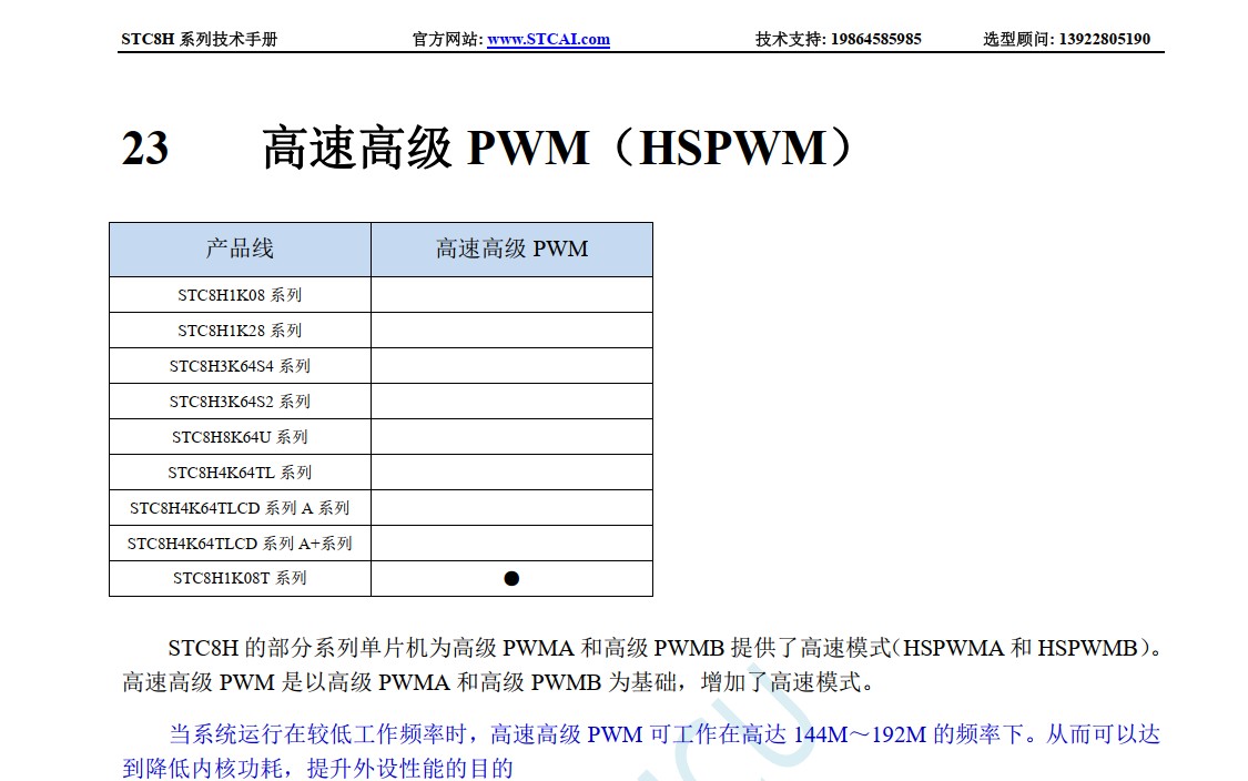

STC8H1K17T有高速高级PWM  DEMO,你可以参考STC8H数据手册25章节范例,也可以参考STC32G实验箱范例。【您标题写的是STC8H1K17,里面内容写的是STC8H1K17T,请确认下型号】
