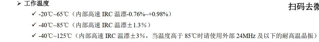

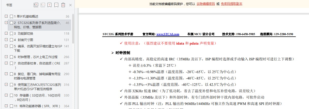

STC32G12K128  在-40度~+85度范围内,使用其内部的晶振是否可靠,希望厂家能给个确切的答复,谢谢。之前一直用的15W4K32S4系列,使用其内部晶振,是没有问题的。

可以参考下数据手册
STC32G-20240415.pdf
47.08 MB, 下载次数: 105
  • 打卡总天数:204
  • 最近打卡:2026-07-23 17:07:15
1392
3675
3675
发表于 2024-5-8 10:24:59 | 显示全部楼层
STC是可以工作到125度的
STC32G/STC8H/STC8G/STC8C/STC8A8K64D4系列的内部复位是专业级复位电路
=====绝对可靠,无需外部专门的复位电路
STC32G/STC8H/STC8G/STC8C/STC8A8K64D4系列的内部时钟绝对可靠
=====满足串口通信要求,无需外部专门的复位电路
不需要外部按键复位时,直接将 P5.4/nRST 烧录时设置成普通 I/O口
