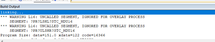

怎么消除这两个警告?

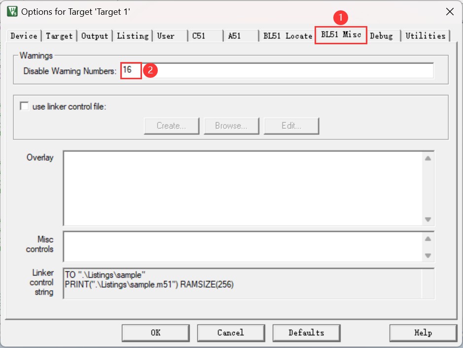

发表于 2024-5-6 18:05:22 | 显示全部楼层

发表于 2024-7-4 11:26:09 来自手机 | 显示全部楼层
不就是说没用到该函数吗

发表于 2024-7-4 12:13:55 | 显示全部楼层
程序里写了函数,但程序里从没调用过这个函数,就会出这个警告.
