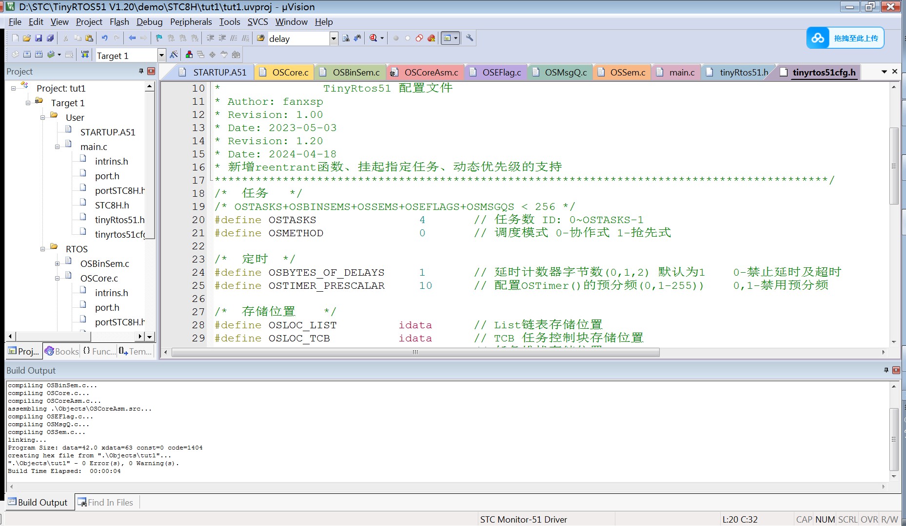

 楼主| 发表于 2024-5-6 21:52:22 | 显示全部楼层
fan*** 发表于 2024-5-6 21:03
在STC8H1K08上跑起来,完全没有问题,用消息队列来实现串口通讯协议,也是相当方便的。 ...
修改了tinyrtos51cfg.h
/*  任务   */
/* OSTASKS+OSBINSEMS+OSSEMS+OSEFLAGS+OSMSGQS < 256 */
#define OSTASKS                      4       // 任务数 ID: 0~OSTASKS-1
#define OSMETHOD              0       // 调度模式 0-协作式 1-抢先式
编译后,大小和内存占用没有改变(Program Size: data=42.0 xdata=63 const=0 code=1404),是否还要修改一些地方?
如何修改为协作式?
如何修改为协作式?

发表于 2024-5-6 22:01:15 | 显示全部楼层
139182*** 发表于 2024-5-6 21:52
修改了tinyrtos51cfg.h
OSMETHOD  设为0  就是协作式  为1 就是抢先式。这个例程 还有调用任务挂起、任务恢复,代码会略大一些。

 楼主| 发表于 2024-5-6 22:07:51 | 显示全部楼层
这个我猜测如是。
只是修改这个选项后,重新编译,obj大小没有变化
增加了 REMOVEUNUSED链接选项也没有改变

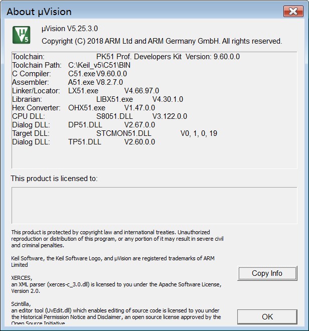

发表于 2024-5-6 22:11:45 | 显示全部楼层
139182*** 发表于 2024-5-6 22:07
这个我猜测如是。
你的编译器,是什么版本的?优化等级多少? 我试了一下,我的有变化啊

 楼主| 发表于 2024-5-7 04:30:13 | 显示全部楼层
请帮忙看一下我的选项是否要调整,对比“有变化的”用的版本和选项应该是多少?
你提到的"例子中,任务挂起和恢复,代码稍大一点“是否可以条件编译,如何进行?
谢谢

发表于 2024-5-7 07:48:05 | 显示全部楼层
你提到的"例子中,任务 ...
TinyRTOS51 V1.30.zip (537.26 KB, 下载次数: 281)
这个是最新版,有增加一些新功能,准备过一段时间上传。
